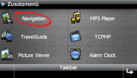

  • Hallo Hepe,
    vielen Dank, daß Du Deine Zusatzprogramme hier zur Verfügung stellst.
    Habe das Zusatzmenue auf dem P4635 probiert das, bis auf einen kleinen Schönheitsfehler, einwandfrei läuft auf dem Gerät.
    Wenn man auf den Button "Navigation" drückt startet das Programm wieder mit dem Medion Eingangsbildschirm. Der mitlaufende Programmteil "Adaptive Navigation" wird dann nicht mehr richtig gestartet und der Programmablauf kommt dadurch durcheinander.
    Wenn man einen "Reset" programmieren könnte, dann wäre das Problem behoben. Habe schon gesucht, wo das geändert werden müßte, aber ich finde die Stelle nicht. Hoffe, daß Du mir behilflich bist.
    Gruß Karl
  • Hallo Keyboard und andere 'Adaptive Navigation' Nutzer,
    Habe mal eine kleine Änderung des GoPalaufrufes aus dem Zusatzmenü gemacht.
    Konnte aber nur bedingt testen,-habe gar keine Adaptive Navigation... ;)
    Den Ordner 'Programme' auf die MFD kopieren, überschreiben-JA-und testen :D
    Aus dem direkten Aufruf ist ein kleines Script geworden.
    In einem anderen Beitrag habe diesen Pfad gelesen. Sollte er nicht 100%tig stimmen, bitte bescheid sagen und/oder selber anpassen. ;)
