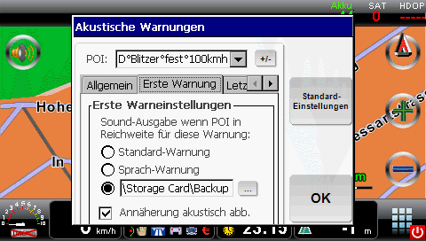

im poi-warner-menü kannst du eigene dateien hinterlegen. siehe bild.

irgendwo sollte ein grünes oder rotes quadrat erscheinen. darauf klicken. dann den warner deaktivieren und das menü suchen. ![]()

Hallo Peter,
in der POI-Warner Light Version können die Anzeige und die akustische Warnung nur an- oder abgeschaltet werden.
So wie rohoel schon schrieb, sind in der POI-Warner Vollversion verschiedene Konfigurationen möglich.
