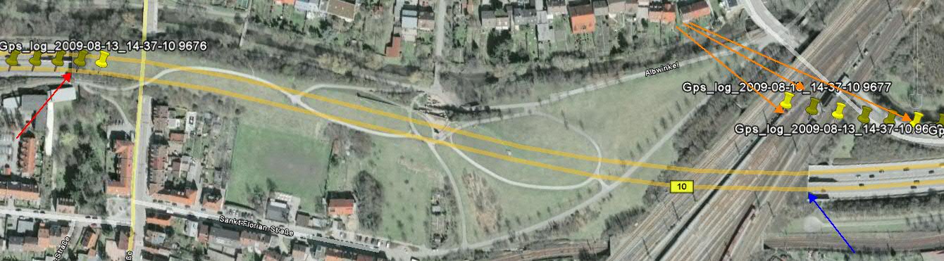

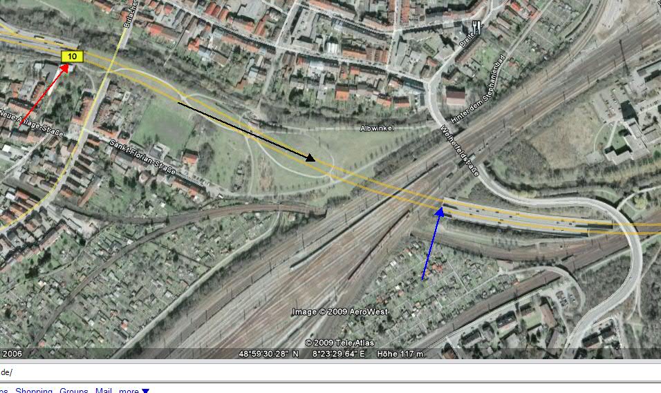

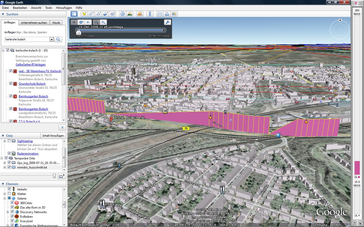

    So hab' gleich eine allerdings schon etwas ältere Log-Datei gefunden und mal in kml konvertiert: da sieht man ganz deutlich, wie die GPS-Daten nach dem Tunnel sehr weit weg liegen (orange Pfeile: wohl weil noch unstabil) und deshalb das Routing-Programm auf die andere Strasse springt. Die Log-Datei selber habe ich auch angehängt. Ich werde dasselbe nochmal mit der Datei machen, die ich auf der Fahrt am kommenden Donnerstag wieder aufzeichne.

    Wir wissen - nehme an, Du auch - dass zur Navigation 3 sat in use sein müssen. I.d.R. jedenfalls, denn ich habe auch schon ein weiternavigieren, zumindest eine gewisse Zeit, mit nur 2 sats gesehen. Weiter möchte ich davon ausgehen, dass der Wiedereinsatz der Navigation bei 3 sats eintritt, dazu werden verm. kaum die 4 sat für einen normalen Start gebraucht werden nach der rel. kurzen Tunnelstrecke. Und das ist nun - sagen wir mal - eine SW-Einstellung, normal ist eben, ist ein GPS-Signal wieder da mit 3 (evtl. auch nur 2 ) sats, wird wieder auf "Navigation mit GPS" geschaltet. Ich schau mir den Tunnel mal in GE an, vielleicht kann man etwas über evtl. Abschattungen sagen die u.U. die erste Zeit nach Tunnelausfahrt den HDOP schlechter werden lasse können, was sich i.d.R. auch in der Genauigkeit auswirkt. Vielleicht ist auch ein bauliche Situation gegeben, die mehr zu einer Linienstellung der sat in use neigt, was (bekannt???) auch zu einer Standortsverschlechterung führt.

    das log aus Deinem editierten Posting habe ich mal über TTQV in eine TOP25 visualisiert.

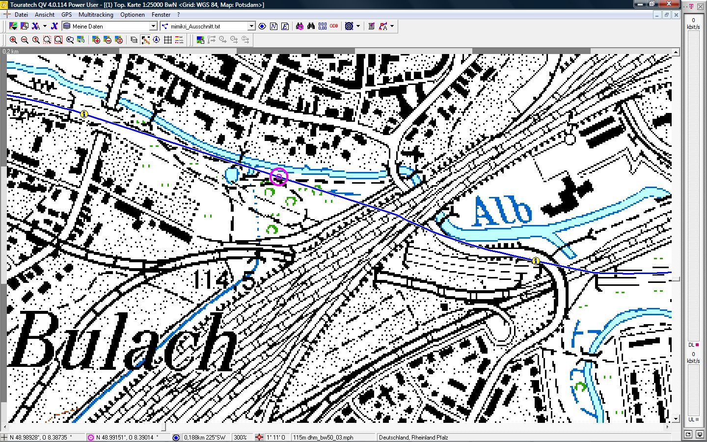

    Mit gegebener Vorsicht würde ich mal sagen, Dein Gerät routet (NMEA-log
    !!) nach GPS-Verlust mit letztem Winkel weiter. Nach Tunnelausfahrt liegen auch denkbar schlechte Verhältnisse vor, denn sofort anschließend kommt ja noch eine Straßenunterführung, die von Dir befahrene Straße liegt also sicher in Tieflage was die sat-Sicht sicher einschränkt und bei der Straßenunterführung das Signal nochmals abbrechen lässt.

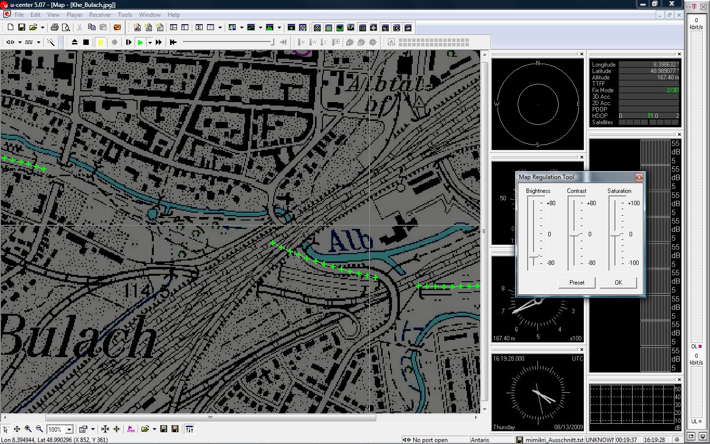

    Mal sehen, ob ich die Zeit finde, das noch mit u-center zu untersuchen. Dazu muss ich aber - recht zeitraubend - einen TOP25-Kartenausschnitt kalibrieren. Dann würde man die einzelnen GPS-Punkte genau sehen.

    Original von gs.arch

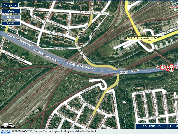

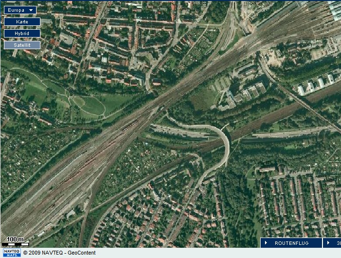

    Nur mal so nebenbei:
    Bei Navteq ist hier das Attribut "Tunnel" falsch erfasst und zwar als durchgängig bis hinter die Weiherfeldbrücke und Eisenbahnlinie. Der Tunnel ist aber vorher unterbrochen.

    (Hm, aus den Bildern kann ich nicht wirklich was erkennen ??).

    Hallo Juergen
    In den Kartendaten ist an der von Dir genannten Stelle der Tunnelabschnitt bis zur "theoretischen Kreuzung" mit der Weiherfeldstrasse hinterlegt. Wenn Du mal auf Deinen Screenshot vom 13.10.2009 18:18 schaust (Bitte aber im Original etwas weiter "nach rechts" scrollen), dann siehst Du das ab diesem Zeitpunkt auch das Routing wieder auf der "richtigen" Spur liegt.
    Das "Fehlverhalten" das Du an der Stelle bekommst, ist auf die hinterlegten Tunneldaten zurueckzufuehren.
