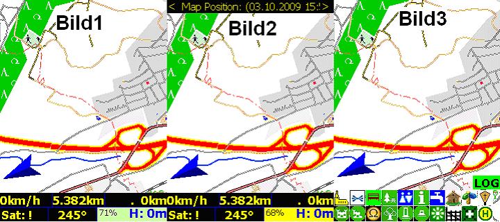

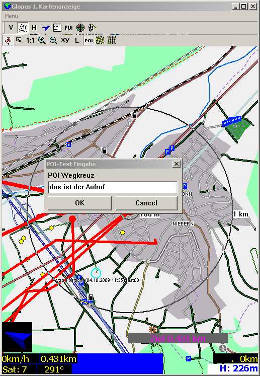

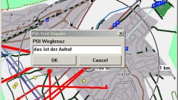

    Der Action Aufruf ist auch ok, da ich diesen explizit getetstet habe. Button in der Hauptmap.... >> Ziel 0.431 Km mit Deinem Script Aufruf. Es wird auch in die Datei geschrieben.
    Das ist auf dem PC....

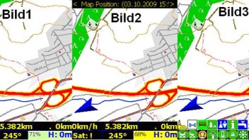

    Die obige POI Enblendung kommt auch nicht (Bild2).....
    Auf SatClick Herauszoom ..aauch nicht
    Es geht nur der Click auf die Windrose und der click auf die zurückgelegt Entfernung mit der POI Fenster Einblendung...
    Irgendwie scheint der die Femster für das Auslösen der Actions nicht zu erkennen..
