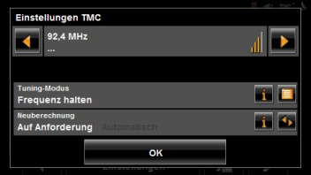

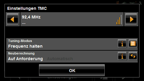

  • Das nächste Kuriosum! :(
    Bei mir versteht er sogar fränkisch, dafür geht mein TMC überhaupt nicht! :-D)
    Das soll noch jemand verstehn! :schiel
    Original von Keyboard
    auf der Frequenz 92,4 kommt normalerweise hier ohne Probleme SWR1 herein. Wenn bei 3 Empfangsbalken keine TMC-Nachrichten aufgezeichnet werden und keine Senderkennung zu sehen ist, dann dürfte im Programmteil etwas faul sein.
    Gruß Karl
    Hallo keyboard!
    Genau das selbe habe ich auch!
    Bei mir steht entweder 100,0 was Radio PSR ist oder 89,8 was MDR Jump ist!Beide sind die sendestärksten sender im umkreis und einer von beiden sendet auch pro,frag mich jetzt nicht welcher?Bei beiden und anderen frequenzen kommt kein sendername!
    Wie meinst du das,das am programmteil was faul ist? ?(
    Deffekt? :-D)
