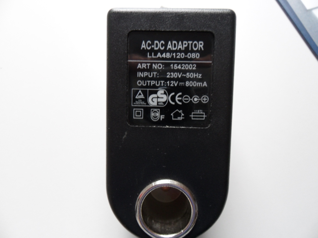

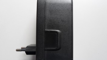

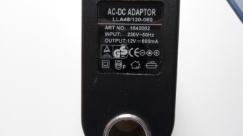

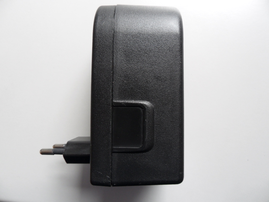

    Ja! Habe einen Steckeradapter (ersetzt die Zigarettenanzünderbuchse des Autos), in den ich das Kfz-Ladekabel einstecken kann.
    Berti
