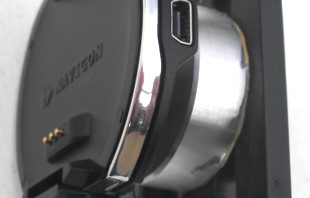

Umbau geglückt,
Gruß Karl

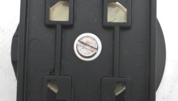

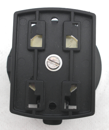

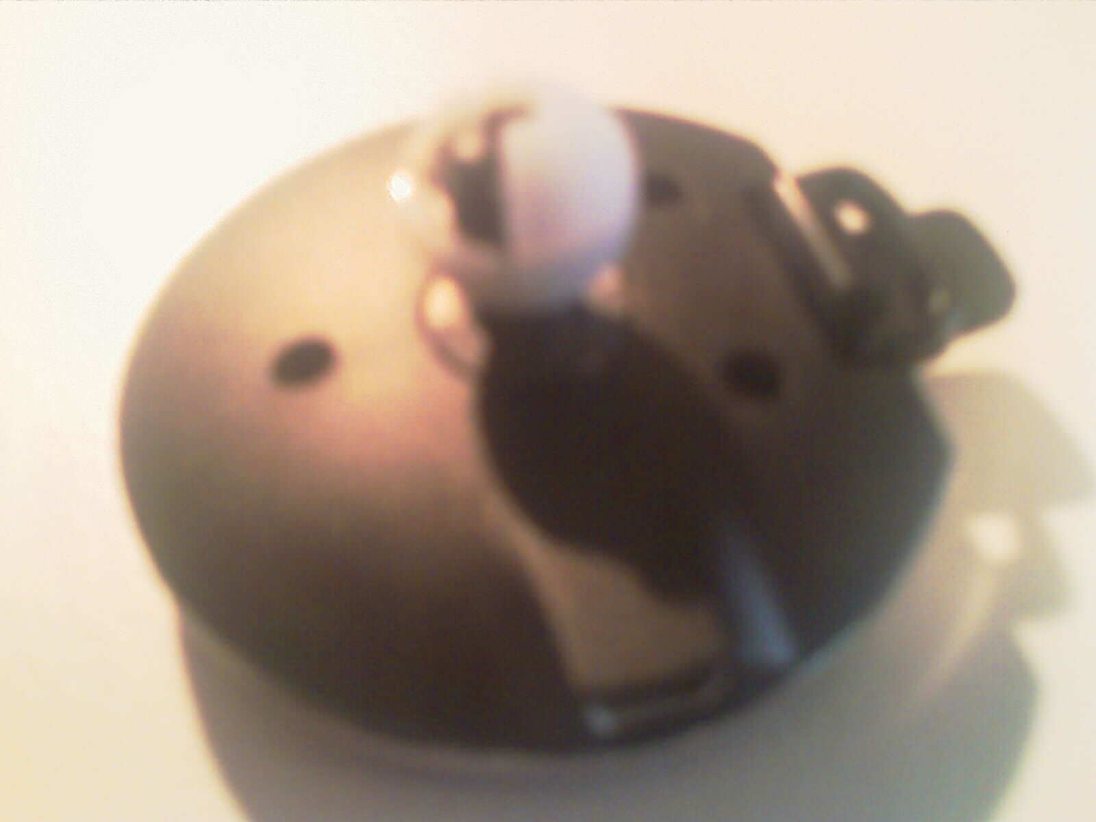

Klasse Keyboard,
wie hast Du denn das gemacht?
Geklebt oder eine Schraube durchgesteckt?
Ich muß mir erst noch eine gescheite Richterplatte besorgen.
Meine ist zu dünn.

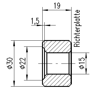

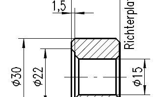

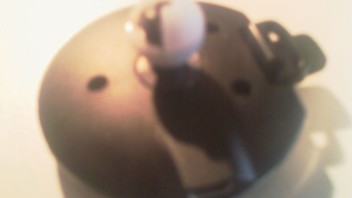

Hallo Oldi,
leider ist Dein Bild sehr unscharf. In der Mitte, der Kugel, ist ein Loch da kann man M4 schneiden mit einem Gewindebohrer. Wenn man nun die Scheibe, (siehe Anhang), mit doppelseitigem Klebeband auf die Richterplatte klebt und mit einer Zylinderschraube M4 verschraubt, dann hält das genügend.
Viel Erfolg,
Gruß Karl
Danke Dir!
So hab ich mir das in etwa auch vorgestellt.
Mangels Material aber auf Montag verschoben.
Hast Du den Halter auseinander bekommen, oder die Scheibe auch mit Gewalt rausgebrochen?

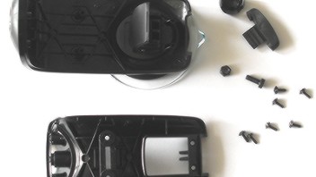

........Du G`waltler ;D.

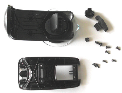

Der Halter läßt sich ganz leicht zerlegen. Allerdings wurden die Schrauben mit dem X verwendet. Hinter dem Gummi sitzen auch noch 2 kleinere Schrauben. Den Gummi kann man mit sanfter Gewalt herausziehen.
Später stelle ich noch ein Bild ein, vom zerlegten Halter,
Gruß Karl

Solche Torx bekommt man auch mit einem scharfen, kleinen Schraubenzieher heraus, indem man damit vorsichtig eine Kerbe in den Schraubenkopf schlägt.
Zerlegen hat den Vorteil, daß man später den Originalhalter wieder funktionsfähig zusammensetzen kann.

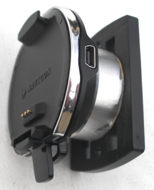

Hallo Karl,
ich warte ja noch auf mein bestelltes 8410 und schau mir schon mal alle Berichte über das 8410 genauer an......
In einem Beitrag über das Navigon 8410
http://www.navigation-professi…-mit-kapazitiven-display/
habe ich folgendes gefunden:
Zitat:
"Für die außergewöhnliche Optik und Anmutung, die der aktive Design-Halter mit integrierter TMC-Pro Antenne abrundet"
jetzt stellt sich für mich die Frage: ist in dem Halter den Du demontiert hast, nicht die integrierte TMC-Pro Antenne ?
Gruß Peter
Die Antenne ist doch im Ladekabel integriert, wie man auch bestens auf den Bildern erkennen kann.
http://forum.pocketnavigation.….php?attachmentid=1092096
Es gibt übrigens keine TMC Pro Antennen, wenn doch, dann weiß ich davon noch nichts.

Hallo Peter,
mikas hat Dir ja die Frage schon beantwortet. Im dicken Halterteil ist keinerlei Draht oder sonst etwas. Du kannst den Halter, mit dem richtigen Werkzeug, (Torx Schraubendreher), leicht und gefahrlos demontieren.
Gruß Karl
