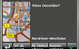

    4.) Bildschirmdarstellung sehr klein und wenig farblicher Kontrast, offensichtlich ist die Darstellung bei AE 4.5 im Gegensatz zu 3.1 nicht auf die Auflösung 320x240 optimiert worden
    Original von ichversuche

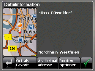

    ?( Hast Du auch die entspr. Sourcen (*0320x0240*.cab) gewählt? Und häng doch mal 'nen Shot rein (ESH -> cecap), damit wir uns auch ein Bild davon machen können.
    Original von Ralf25
    Ja habe ich, der BS ist auch richtig ausgefüllt, nur die Schrift und die Symbole sind viel kleiner und kontrastärmer als bei der Version 3.1.
    In der Anlage die Shot's.
  • Mal abgesehen von dem geblockten COM-Port (ist ein Splitter installiert?), schaut doch alles recht normal aus.

    Original von Ralf25
    ... schaut doch alles recht normal aus.
    Ja schon, jedoch war die Schrift und Pfeile bei der Version 3.1 viel kontraststärker und grösser. (nicht so Grau in Grau)
