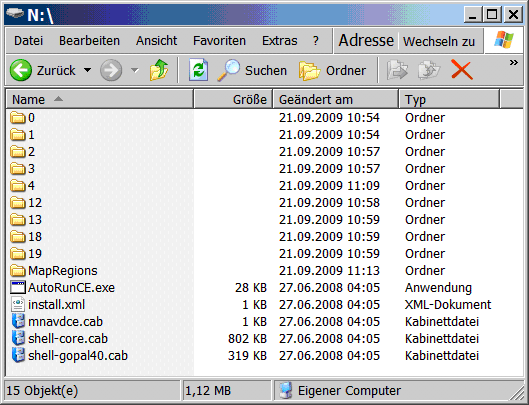

Original von Ralf25
...hast Du evtl. die Fernbedienung mitinstalliert?
Woran sehe ich das? -
Original von ichversuche
Woran sehe ich das?
Indem Du unter Punkt 8. der ESH nochmal bei der 'Ordnerstruktur' nachschaust! ;D -
Ordner 14 wurde nicht installiert!
OK, der ist's nicht! Aber:
ZitatOriginal von ichversuche
Ich habe nichts geändert,
nur über Gopal-Firmware (- Remove all ) 3.1-Software deinstalliert und
dann mit Gopal-Assistant die 4.5-Software und Karten installiert.
