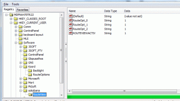

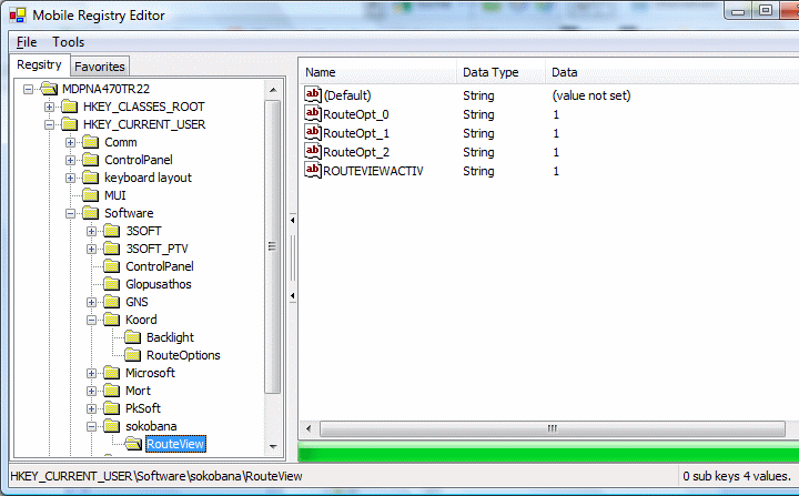

    Nun hatte ich etwas Zeit, mich mit der jeweils auszulösenden Aktion bei Klick auf die 3 großen Bilder des Koord-Menüs, zu beschäftigen. Das hatte bisher leider noch nicht geklappt. In der Zwischenzeit habe ich auch noch etliches Verändert. Die Zeilen in der Datei SkinMenu_Steuerung sehen jetzt so aus:
    // Koord-Steuerungsdatei: SkinMenu_Steuerung.txt
    // Zeile 4: Route kurz 5: öko 6: schnell=Koord
    window=0 RegKeyMode=0 RegKey=Software\sokobana\RouteView,RouteOpt_0 KoordServ=1
    window=0 RegKeyMode=0 RegKey=Software\sokobana\RouteView,RouteOpt_2 KoordServ=1
    Window=0 RegKeyMode=0 RegKey=Software\sokobana\RouteView,RouteOpt_1 KoordServ=1
    Es soll also nichts weiter gemacht werden, als den jeweiligen RegistryKey zu löschen und dann das Koord-Menü zu schließen. Bisher wird nur das Koord-Menü geschlossen, der RegEintrag bleibt bestehen.
    Was ist falsch?
    Gruß sokobana
    PS: Was mich irritiert ist, dass in der Registry garnicht angezeigt wird, dass Koord-Server noch aktiv (Siehe Reg-Bild: Verzeichnis Server fehlt). Jedenfalls zum Teitpunkt, wenn Koord-Menü die Screenshots präsentiert. Ist das ok?
  • Hallo sokobana,
    Original von sokobana
    Was ist falsch?
    So sollte es klappen:
    Code
    *~* window=0 RegKeyMode=0 RegKey=Software\sokobana\RouteView,RouteOpt_0
    *~* window=0 RegKeyMode=0 RegKey=Software\sokobana\RouteView,RouteOpt_2
    *~* Window=0 RegKeyMode=0 RegKey=Software\sokobana\RouteView,RouteOpt_1
    Zur Erklärung:
    Es müssen ja 2 Dinge gemacht werden:
    1) Der Koord-Server soll beendet werden
    2) Eine neue Koord-Instanz soll die Werte in der Registry löschen.
    Bei deiner Version wurde nur eine Koord-Server-Instanz gestartet, die sofort den laufenden Server beendet hat. Alles andere wird nicht beachtet.
    Um auf einfache Art dieses Problem (in der Steuerungs.txt) zu lösen, hatte ich die "*"-Anweisung eingeführt:
    - Beginnt eine Zeile mit "*" (1. Zeichen in der Zeile), so gelten alle folgenden Parameter für die laufende Serverinstanz (ohne diese zu beenden). Es werden dabei aber nur bestimmte Parameter ausgewertet.
    - Folgt in dieser Zeile noch ein "* " (Stern plus Leerzeichen!), so gelten alle weiteren Befehle für eine neue Koord-Instanz!
    - Die Sonderanweisung "*~" beendet die laufende Serverinstanz.
    Ich habe das nun kombiniert: Mit "*~* " wird der Server beendet und der weiteren Parameter werden von einer neuen Koord-Instanz bearbeitet.
    Du musst in die SkinMenu.txt noch RORegKeys=0 mit aufnehmen, damit das Schreiben der Reg-Einträge aktiviert wird!
    Stefan
  • Juchhuu!! Funktioniert! :bounce1 :bounce5 :bounce2
