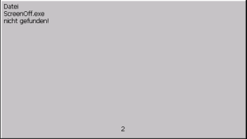

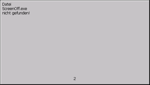

  • Hallo jwoegerbauer
    Ich habe alles was damit zu tun hatte vom Navi gelöscht, HR , und nur den Ordner Standby die My Flash Disk drauf gemacht , SR , den Auto On/Off Button gewählt und obere 0 und OK
    Dann kommt Datei ScreenOff.exe nicht gefunden! Siehe Bild
    Darauf hin habe ich geglaubt das Standby und ScreenSaver auf Navi müssen.
    Gruß Manni
  • @manni und alle anderen
    In der Datei POWERNOTIFIER_PROMPT.mscr (standby!!!) die Zeilen
    # note: the exe here defined must be the same as defined in file
    # ON_AC_POWER_LOSS.mscr
    Set OFF_EXE, "Off.exe"
    Set OFF_EXE_PATH, "\My Flash Disk\SystemProgs\"
    Sleep 50
    If (not FileExists( %OFF_EXE_PATH% & %OFF_EXE% ))
    # notify user
    SleepMessage(3, "Datei^NL^" & %OFF_EXE% & "^NL^nicht gefunden!")
    # go out
    Exit
    EndIf
    ersatzlos löschen: sie sind eine Altlast aus vorherigen Versuchen. Eine Off.exe wird nicht (mehr) verwendet
  • würde ich nicht löschen, sondern einfach
    durch
    Set OFF_EXE, "Sleep.exe"
    ersetzen.

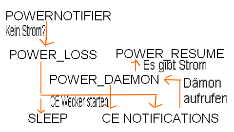

    Original von TeeSteinchen
    Ich war ja von Anfang an ZU pessimistisch. Freue mich nun umso mehr, dass der von Panik formulierte Denkansatz hier durch Euch deutliche Früchte trägt. Aber in letzter Kosequenz bleibt leider das Rätsel, WIE es denn im Algorithmus des Weckers gesetzt ist, dass es dem auch in den älteren Modellen möglich ist, dem Navi trotz Tiefschlafphase pünktlich die gewollten Dienste zu entlocken. Mein Lob trotzdem und ausdrücklich - schon weil ich das Erreichte anfänglich für nicht machbar hielt. Und schade, dass ich außer solchen logischen Einlassungen keine zielführenden Codes beizutragen imstande bin. Hut ab, vor solch unermüdlichem Einsatz!
    ich habe alles ausgedruckt und nebeneinander gelegt und die Logik von
    jwoeegrbauer erfasst
    Es muss auch auf alten Geräten laufen, denn poweroff oder sleep.exe ist in
    mortscript enthalten. Vielleicht sleep durch poweroff ersetzen?
