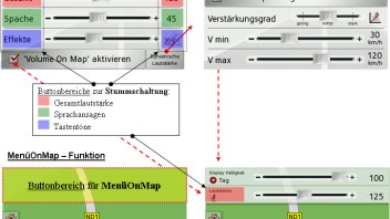

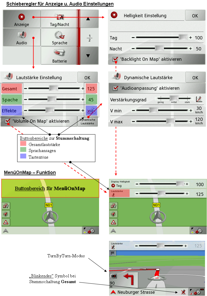

Audio/Anzeige/MenüOnMap Erweiterung für Joshua 1.7.2
  • Diese Erweiterung basiert auf den Joshua Skin 1.7.2 für Z201/Z100/Z103/Z099.
    und enthält Schieberegler für die Einstellung der Hintergrundbeleuchtung, Lautstärke und dynamische Lautstärke sowie eine MenüOnMap-Funktion.
    Diese ermöglicht die Einstellung der Hintergrungbeleuchtung und/oder die Änderung, Stummschaltung der Gesamtlaustärke direkt aus der Kartenansicht heraus.
    Die Menüleiste wird durch antippen des oberen Kartendrittels eingeblendet wenn mindestens eine der Aktivierungs-Checkboxen im Audio oder Anzeige Menü angewählt wurde.
    Aufgrund der Änderungen sind diverse Buttons in den Navigations u. System Einstellungen entfernt oder verschoben worden.
    Die Modifikationen wurden basierend auf den Joshua Skin 1.7.2 erstellt und getestet.
    Die angehängte Datei "Audio-Anzeige-MenüOnMap f. Joshua1.7.2.zip" einfach entpacken und den Ordner ui_becker (mit Unterordnern u. Dateien) in die Skindatei (Joshua1.7.zip) einfügen.
    Alle Änderungen geschehen auf eigene Gefahr! Vor Updates über den Content Manager von Becker sollte der Ursprungszustand wiederhergestellt werden!
    Die Änderungen im Einzelnen:
    + "Anzeige" Menü
    - Helligkeitseinstellung Tag/Nacht mittels Scrollbar
    + "Audio" Menü
    - Laustärkeeinstellung Gesamt/Sprache/Effekte mittels Scrollbar
    - "Mute"-Funktion auf Zeilenebene
    + Dynamische Lautstärke
    - Aktivierung/Deaktivierung Audioanpassung
    - Einstellung der Verstärkungsgrades
    - Geschwindigkeitseinstellung mittels Scrollbar
    + "Menü on Map" Funktion (Menübar wird durch antippen des oberen Drittels im Mapbereich eingeblendet wenn min. eine Aktivierungscheckbox im "Audio" oder "Anzeige" Menü angewählt wurde. Ausblendung erfolgt nach ca. 5 Sek automatisch.)
    - Laustärkeeinstellung Gesamtlautstärke incl. Stummschaltung
    - Blinkendes Lautsprechersymbol bei Stummschaltung
    - Helligkeitseinstellung in Abhängigkeit des Tag/Nachtmodus
    + Turn2Turn-Modus beim routen direkt anwählbar
    Viel Spaß ;D

    Sag mal,ist damit auch das "Problem" der Stummschaltung der Sprachanweisungen ,aber trotzdem noch die Speedcamwarntöne hören,erschlagen?
    Original von samue
    Ohhhh...Lob vom Meister persönlich!!! :gap;)
    @ samue
    ... leider noch nicht. Die Lautstärkeauswahl "Effekte" bezieht sich wie in Joshua's 1.7 auf die Hinweistöne (Tastenklick).
    Die Warntöne sind an die Sprachausgabe gekoppelt.
    ........... aber irgendwann werden wir auch dafür eine Lösung finden. Bis dahin bleibt erst mal nur Joshua's NoVoice-Sprachdatei.
