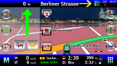

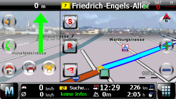

    Ich bin mal wieder mit meinem Navigationsgerät beschäftigt :gap
    Habe einige Veränderungen vorgenommen, dient allerdings nur der Optik.
    Nun zu meine Frage :
    Ich möchte oben rechts, im Panel, ( siehe Bild - gelber Pfeil ) die HDOP Anzeige komplett gelöscht haben und die Akku bzw. Sat Anzeige dann ganz nach rechts ( soweit wie möglich ).
    Ich habe folgendes versucht zu editieren, zu löschen etc.
    HDOPText
    // SkinElementModelCoder
    Class: SkinText;
    Coordinates: 102,0,30,30;
    TextColor: 255,255,255;
    Font: 10;
    TapMode: TapThrough;
    HAlign: center;
    VAlign: botom;
    Text: "H";
    .... lösche ich diesesn Abschnitt dann startet GoPal erst garnicht, springt immer wieder einfach zum Menü zurück !!????
    Ist dieser Abschnitt nur für den angezeigten Text " HDOP " verantwortlich ??? Irgendwie habe ich das Gefühl als gehöre noch etwas mehr dazu ????
    Warum möchte ich diese Anzeige aus dem Panel haben ????
    Weil, wenn mir im Panel zb. ein Strassennamen angezeigt wird dann legt sich der Name oftmals über die Akkuanzeige und das schaut einfach ned gut aus.
    Ich hoffe das Ihr mir, auch dieses Mal wieder, helfen könnt !?
    Vielen lieben Dank und Gruß
    ankelina
    P.S. Medion P4410 GoPal 4.1 ;D :P

    "HDOPText" ist wirklich nur für den text selber da, hier ist der part für den wert:
    warum dein gopal nicht startet: ich vermute, weil du die untere geschweifte klammer nicht mit löschst. auf jeden fall fehlt sie oben in deinem beispiel.
    mfg rohoel.

    die Passage die Du hier beschreibt ist für den Text "HDOP",
    die alleine zu löschen bringt natürlich nichts.
    Ich könnte jetzt hier versuchen Dir alle notwendigen Änderungen zu erklären aber das würde zu kompliziert werden. Deswegen mein Angebot, stell doch Deine PFSkin hier ein und ich ändere es darin.
    Schreib mir nur was Du Dir genau vorstellst, zur Erklärung:
    Dein Problem mit der Überlagerung bei langen Strassennamen in den rechten Bereich (SF_map_info_icons) dürfte eigentlich nicht auftreten, d.h. Du hast den Bereich für eben diese Anzeige zu groß gewählt.
    Also entweder Du bleibst dabei und möchtest die Anzeige HDOP entfernen, man könnte aber auch den Bereich der aktuellen Strasse richtig definieren und dann würden lange Strassennamen einfach abgeschnitten und nicht die icons überlagern ;)
    Wenn ich mir Dein Screenshot so anschaue dann könnte es auch sein das Deine Aufteilung des map_panels generell nicht so gut gelungen ist :(,
    damit meine ich die Größeneinteilung der drei Bereiche
    -Entfernung / -aktuelle Strasse / -icons.
    Da könnte man noch ein wenig Platz gewinnen, für die aktuelle Strasse :)
    Also lange Rede kurzer Sinn, stell einfach Deine PFSkin hier ein und schreib kurz welche Änderung Dir vorschwebt.

    Also, ich möchte, wie oben schon erwähnt, die HDOP Anzeige, ganz oben rechts im Panel, komplett gelöscht haben und dann Sat und Akku weiter nach rechts, soweit wie möglich !
    Solltest Du es allerdings hinbekommen das sich der aktuelle Strassenname nicht wieder über die Akku bzw. Sat und HDOP Anzeige legt dann wäre ich Dir natürlich auch sehr verbunden. Das wäre super toll ..... :P

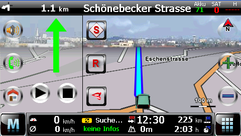

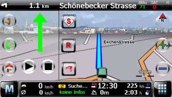

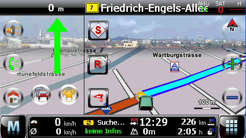

    Als ich dann die Navigation startete ( siehe Bild 1 ), legte sich der aktuelle Strassenname, wie gewohnt, über die Akku bzw. Sat Anzeige. Die Simulation war nicht gestartet !
    Jetzt ( Bild 2 ) Simulation gestartet und es wird ein langer Strassenname angezeigt, die Anzeige scheint zu passen :P Dankesehr NaviToni, gute Arbeit ... :applaus

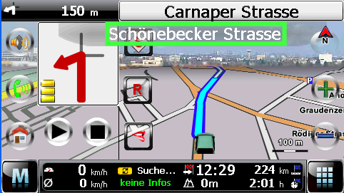

    Nun zum Bild 3, wie kann ich hier den angezeigten Strassennamen
    ( grüne Umrandung ) verkleinern ??? Dieser legt sich, wie auf dem Bild zu sehen, über den " S " Button, kann man da noch etwas verbessern ????

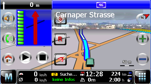

    Auf Bild 4 nochmals zu sehen, selbst kleine Strassennamen liegen über den Kartenbutton ( heul )
    Was mir noch aufgefallen ist dass das Auto nur halb angezeigt wird. Das Auto ist an der unteren Hälfte abgeschnitten, wie ist das nun möglich ? War mir eigentlich nie aufgefallen, es schaut so einfach doof aus :gap

  • Hallo ankelina,
    oh Gott ist das ein Durcheinander :D
    Jetzt dämmert es mir, Du fährst ja scheinbar immer im Splitscreen :-D)
    Darauf habe ich gar nicht so genau geachtet, nicht das es dafür einen eigenen Bereich gibt in "Deinem" Skin (könnte der von NR sein, oder :()
    Das "Problem" mit den Strassennamen die sich über den Routenoptionenschalter kurz-schnell usw. legen liegt woanders, das könnte aber vom Skinner so in Kauf genommen worden sein, da diese Anzeige nur kurz vor dem nächsten Manöver erscheint.
