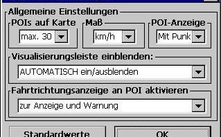

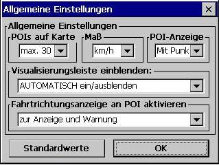

    Hast du die Einstellungen vorgenommen, wie sie im Anhang zu sehen sind? Und hst du die gewünschten Overlays zur Anzeige und zur Warnung ausgewählt?

    zu3 natürlich habe ich die Einstellungen vorgenommen
