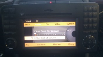

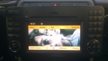

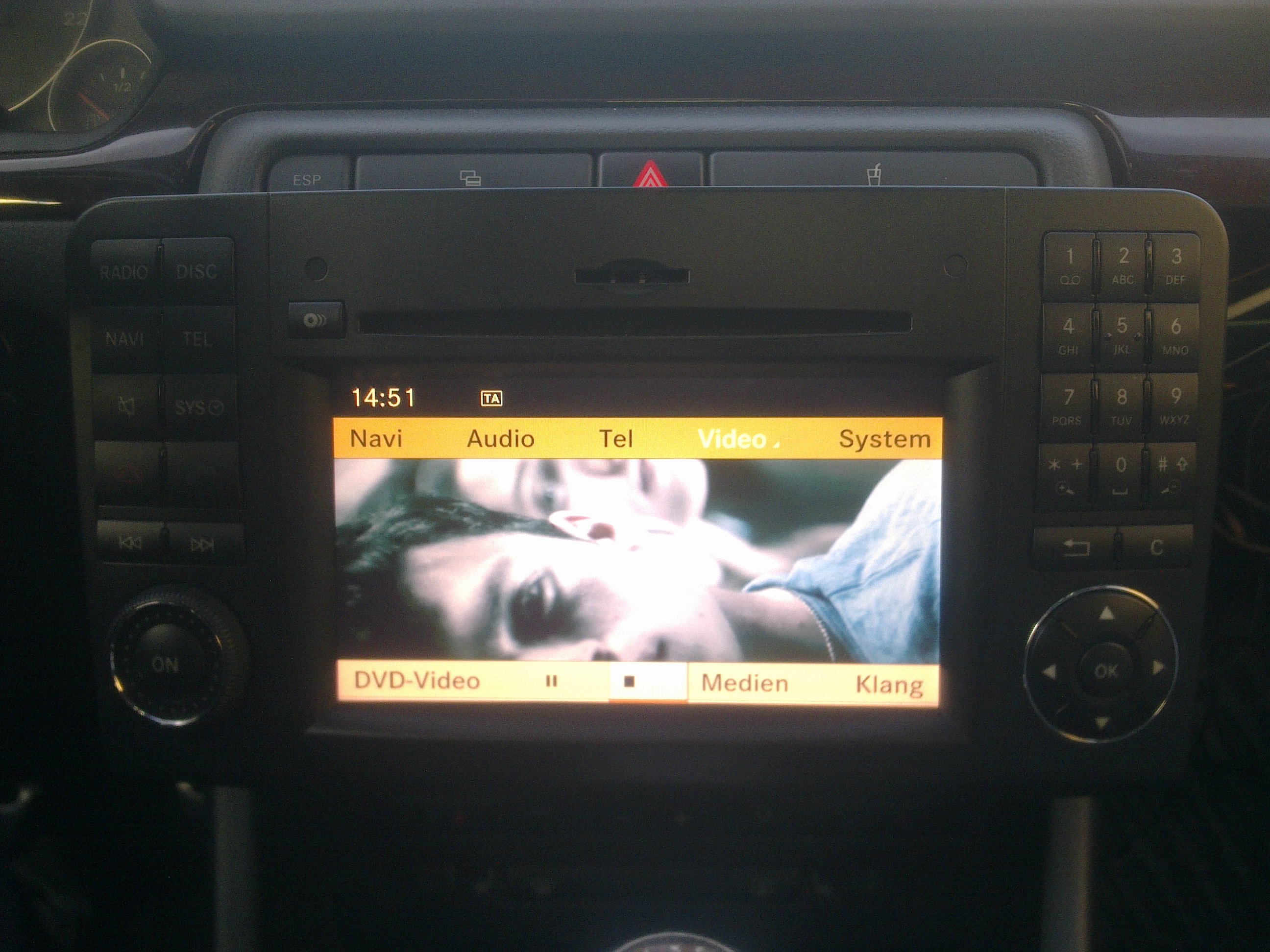

  • ehabe keinen pin mitbekommen weil ich dachte bei mercedes comand gibt es keinen pin ich hatte es vor-ort ausprobiert in meinem Audi hat ohne problem funktioniert das comand hat mich auch nicht nach einen pin gefragt oder der diebstahlschutz hat sich auch nicht aktiviert habe ein paar bilder hinzugefügt.Gibt es eine möglichkeit es freizuschalten ohne nach berlin zu fahren ;) .
