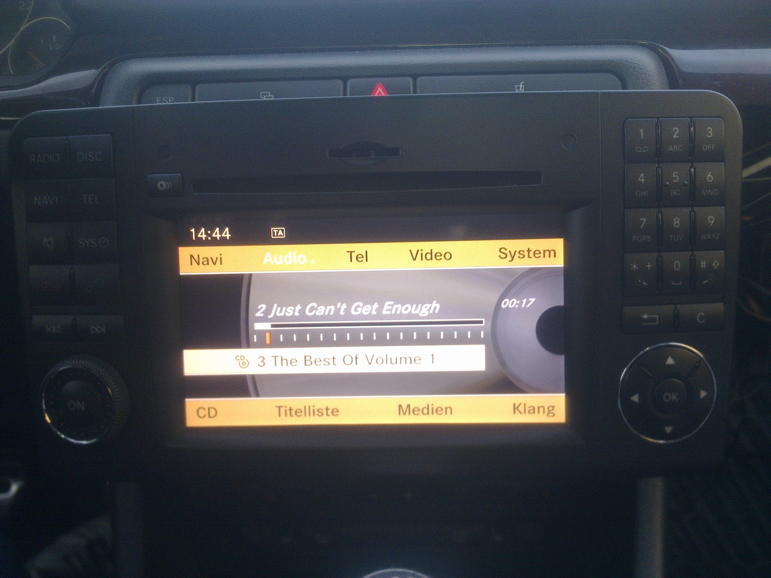

  • Hallo und danke fuer den Rat an alle.
    Habe gesteren geschaft die Umrustung von Audio 50 APS auf Comand NTG 2.5 durch zu fuehren.
    Ist alles gut gelaufen und war auch keine Codirung nottig!
    Navi und Handy BT Funktionirt super (auch ueber KI).
    Danke und schone gruesse
    Einmal editiert, zuletzt von et 220 cdi ()
  • Sobald das Firmwareupdate welches TMC pro beinhaltet ist das NTG 2.5 mit einem Diebstahlschutz versehen.
    Eine SCN Codierung seitens Mercedes ist in älteren E-klassen nicht möglich.
    Wer Probleme damit hat kann sich gern an mich wenden.
    Wenn das Comand in einem W211 mit Soundsystem war, kommt kein Ton aus den Lautsprechern.
    Der Wechsler hinter dem Bedienfeld funktioniert nict mehr, auch die Ablage lässt sich nicht mehr öffnen.
    Die Integration ins KI funktioniert.
    Wie es sich mit der FSE verhält kann ich nicht sagen, da ich keine drin hatte.
    Das Bluetooth funktioniert, wird auch alles im KI angezeigt!
