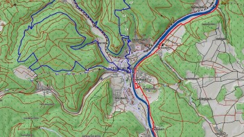

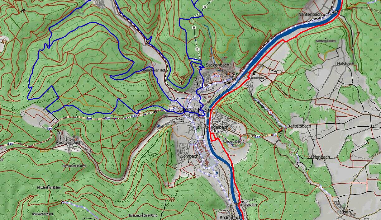

    ich hatte (Es waren noch die reinen OSM-Zeiten ohne IMG) Raster-Hintergrundkarten erstellt (ganz D) siehe Beitrag.
    Damit wird der Effekt erstmal unterbunden das die IMG sich dauernt komplett in den Vordergrund schiebt... (In der OSM.zip sind 5 Zoomstufen eigentlich müsstest du nur die 64.gmf mitladen - damit deine Kartenabschnitte... im Vordergrundbleiben).

    Original von Silver34
    Allerdings ist mir aufgefallen:
    Wenn ein kleines Stück des Bildschirms keine Rasterkarte hat wird der komplette Bildschirm als IMG-Angezeigt (auch Punkte+Flächen obwohl nur Linien aktiviert!!!! = dein Effekt / hat allerdings nichts mit meinen Typ-File zutun ist immer so).
    Können wir ändern, wenn gewollt. Glopus rendert momentan die ganze
    IMG Karte, wenn der Rasterkartenrenderer nicht alles füllen kann, ansonsten entsprechend den Einstellungen auf der IMG Seite.

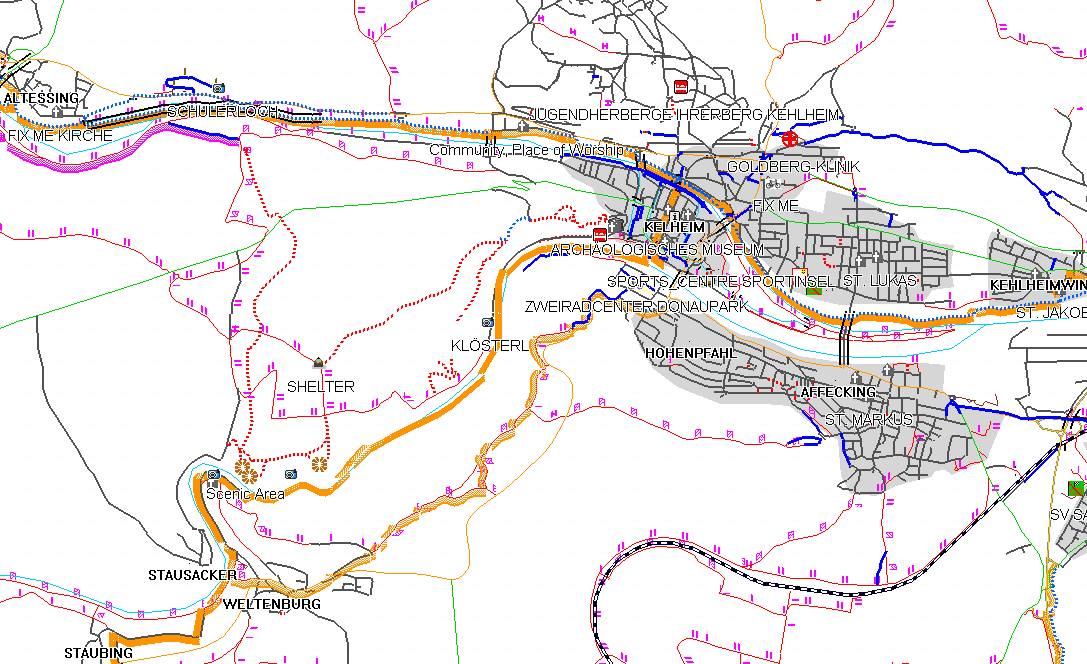

  • Ich hole mal das Thema wieder etwas nach vorne:
    in Sachen Radkarten geht es offensichtlich recht dynamisch zur Sache. Die neuesten Karten von openmtp.org zeigen die größten überregionalen Radwanderwege und andere Details.
    Nur - wenn ich die Karten mit Glopus anschaue, fehlt allen Seen das Wasser. Und die Höhenlinien sind auch weg. Muss ich da mit diesen Typ-files etwas trimmen?
    Jürgen
  • Die Seen und andere Flächen fehlen bei Dir, weil Glopus in der Version noch nicht die DrawOrder aus den Type Dateinen gelesen hat.
    Das ist mittlerweile schon längst drinnen und ich werde wohl auch bald wieder mal eine Testversion reinstellen.
    Linien, also auch Höhenlinien sind davon eigentlich nicht betroffen??? Ich lade mir gerade mal eine aktuelle Karte...
