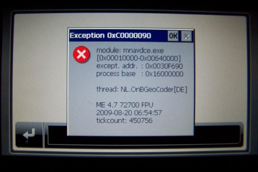

  • Hallo zusammen,
    ich habe ja an anderer Stelle berichtet wie begeistert ich von der Kombination P5430 mit der Software ME 4.8A bin. Funzt alles wie geschmiert.
    Nun bin ich aber total ratlos, da ich mich mit so etwas rein gar nicht auskenne . wenn ich (egal ob während der Navigation oder ohne) auf "Sonderziele" drücke, mir eine Kategorie aussuche und dann z.B zum Schluss den Button "Alle Häfen anzeigen" drücke, bekomme ich nach kurzem Suchlauf folgende Meldung: Siehe Bild
    Mir sagt die Meldung nichts. Vielleicht kennt sich ja einer der Profis hiermit aus. Habe x-mal neu aufgespielt andere SD-Card, anderen Kartenleser -nix... Spiele ich die Original-Software AE 4.6A drauf, dann läuft es bestens. Danke schon mal für die Antworten.

  • Hmm, Exception = Ausnahmefall.
    Das zeugt eigentlich von einer nicht sauber aufgesetzten SW.
    Da du aber schon mehrmals neu installiert hast, kommt das ja nicht mehr in Frage.
    Hast du diese Fehlermeldung denn auch bei Auswahl anderer Sonderziele. ?(

    Hallo brummi,
    genau, grundsätzlich aus welchem Menü ich Sonderziele aufrufe, bekomme ich die Meldung auch bei allen Sonderzielen - außer: Aldi-Sonderziele werden angezeigt.

  • Ich weiß, dass die Aldi-POI´s als Cabdatei im Ordner 1 versteckt sind, siehe hier ->Klick.
    Vlt. gibt es in der ME keine weiteren POI´s

    Original von brummi1844
    [...] EDIT:
    Oder gibt es wie in der V5 da auch schon so eine Art Verwaltung, dass man die erst aktivieren muss.
    Und wenn, wo finde ich die ?( Doch, die POIs gibt es mit Sicherheit, sie sind ja auf der Karte drauf und auch zu sehen. Wenn ich darauf klicke legt sich ja "der Kreis mit den 4 Pfeilen" darum, dann kann ich das Ziel auch anfahren...
    Ich habe es auch gehabt, dass ich unmittelbar nach dem Neuaufspielen und dem ersten Start als Grundbild (das GPS-Signal war noch nicht da), den Mittelpunkt von Frankfurt/Main angezeigt bekam - dann ging es, ich konnte Sonderziele aufrufen. Als nach kurzer Zeit das Signal da war und ich mich auf der Karte in unserem Ort befand lief wieder nix mehr.
    Ich habe auch über den Mobile-Gerätecenter von Vista schon mal eine Datei gefunden die sich mit dem Editor öffnen ließ und dort waren alle Sonderziele aufgeführt - aber meinst du die finde ich wieder :wand
    Ich wüsste auch nicht, was ich dort ändern sollte...

  • Hallo rohoel,
    entschuldige, dass ich erst jetzt antworte - mit meiner Gesundheit ist es nicht so gut bestellt. Mein Auto hat ohne Mängel TÜV bekommen - mir konnte mein Arzt leider keinen neuen Stempel geben...
    Zum Thema: Es bleibt wie es ist, wenn ich ein Sonderziel aussuche und der Suchlauf beginnt, kommt die Meldung. Wie gesagt, egal ob im Navigationsmodus oder nur so "beim Spielen". Ich finde es insofern schade, als dass die Software (mit den genannten Abstrichen, BT, Fahrspurassi usw.) ausgezeichnet auf dem P5430 läuft. Es ist echt ein neues "Fahrgefühl" ;) :)...
    Bei Bedarf (größere Fahrt) spiele ich mir dann eben wieder die AE 4.6A drauf. Habe die ME 4.8A u. die AE 4.6A je auf einer 4 GB SDHC- Karte und dank eurer Einsteigerhilfe ist eine Schnellinstallation ja fix gemacht.

    Original von rohoel
    wie machst du denn eine neuinstallation? immer mit voran gegangenem format flash und remove all und hardreset?
    mfg rohoel.
    Gute Frage, ich hoffe richtig: Ich formatiere die 4 GB SDHC in FAT 32 und die Zuordnungseinheiten in 32 KB. Dann "überspiele" im Falle ME 4.8A die Ordner 0,1,3,4,12,13,14,17,18 u. 19 (andere Ordner sind auf der DVD nicht drauf) inkl. AutorunCE, install, mnavdec, shell-core u. shell-gopal40.
    Danach erstelle ich auf der SD den Ordner MapRegions in den sämtliche Länder kommen (im Gegensatz zu AE 4.6A kommt da nicht die psf-Datei von Aldi mit rein, ist auch nicht so vorgesehen). So, das war es dann mit der SD.
    Es befindet sich ja keine Karte im Geräteschacht vom Navi...und es ist vorher ja mit dem Hauptschalter ausgeschaltet worden.
    Dann schalte ich es wieder ein und wenn es "bing" macht klicke ich auf das Gopal-O. Nun erscheint das CleanUp-Menü. Dann klicke ich mit dem Stylus auf "Remove All" und wenn es abgearbeitet ist auf "OK" - danach klicke ich auf "Format Flash" und bestätige auch dieses am Schluss.
    Dann klicke ich auf "Exit" und schalte unmittelbar danach das Navi mit dem Hauptschalter aus. Nun setze ich die SD ins Navi und schalte es wieder am Hauptschalter ein. Dann nimmt alles seinen Lauf, inkl. "Bildschirm kalibrieren"am Anfang.
    Wenn es dann installiert ist werde ich nach der Sprache gefragt.
    Ich denke mal, dass ich da nichts übersehe? Habe auch schon probiert alle Punkte im CleanUP-Menü einzeln nacheinander abzuarbeiten außer Punkt 8.
    Nun kommst du... ;). Wenn ich diese Prozedur mit den Daten der AE 4.6A auf der SD mache, funktioniert alles optimal.
