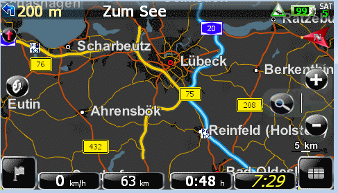

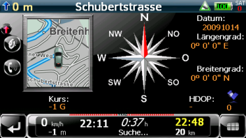

639: PPSkin\480x272\GoPal_5.0\Teamskinlight\TSelement_mini_map.png; //gf TsLight
Hallo Stefan
Hast Du keine fertige PFSkin.skn
In meine fehlt das hier , deswegen weis ich jetzt nicht wie weit ich es entfernen muss .
MapAreaView
Class: MapView;
Coordinates: 44,38,138,138;
MapCenterOffsetPixelX: 0;
MapCenterOffsetPixelY: 0;
MapAppearance#DP: 2134769710;
VehiclePositionSource: 1;
Mask_for_map
Class: SkinIcon;
Coordinates: 44,30,138,151;
Background: 639,0,0,138,151,0,0;
MapView_Button
Class: PushButton;
Enabled: 138,138,0,0,255,0,255;
Pushed: 138,138,0,0,255,0,255;
PressedEvent: 2132213775;}
Gruß Manni
bis da geht es
pfskin.skn ist die lightversion
bis morgen
Stefan
Hi Stefan
Klasse
Danke
Gruß Manni

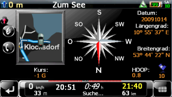

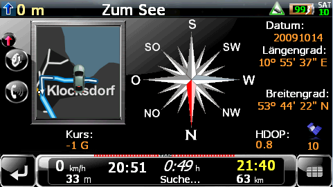

Hallo, hatte mal vor ein paar Tagen den Team-Skin installiert.
Bezüglich des Wechsels von "Pfeil" und "Poi" beim Splitscreen ist mir aufgefallen, dass das Umschalten zwischen beiden Symbolen nur ganz im oberen Bereich am Rand funktioniert. Der Klickbereich ist hier zu weit oben.Noch ne Frage:
Beim Original-Skin von GoPal kann man den Splitscreen entweder dauerhaft einstellen mit der Kombination Pfeil oder POI, oder auch nur dass sich der Splitsreen (Pfeilansicht oder POI) nur bei den Abbiegemanövern einblendet.Im Teamskin war bei mir immer der Splitscreen dauerhaft eingestellt, die 2. Variante war nicht möglich.
Ist das bei mir ein BUG oder habt ihr was "verschlimmbessert"?
Danke und Gruß
bifiduplo
ZitatAlles anzeigen
Original von bifiduplo
Bezüglich des Wechsels von "Pfeil" und "Poi" beim Splitscreen ist mir aufgefallen, dass das Umschalten zwischen beiden Symbolen nur ganz im oberen Bereich am Rand funktioniert. Der Klickbereich ist hier zu weit oben.Das ist nur bei der Darstellung "Karte und Splitscreen" so nicht aber wenn du "Splitscreen " wählst
Noch ne Frage:Danke und Gruß

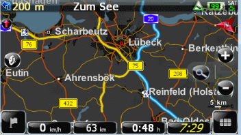

Hallo Team,
wie ich so gelesen habe wart ihr richtig fleißig.
Die V5-2 funktioniert bei mir ohne Einschränkungen!
Ein Sonderlob an @Opa-Manni: das neue Menü funktioniert prächtig. auch bzgl. der auszutauschenden pfskin usw.Hab vom Nachbarthread, der unseren besten Beta-Tester mit ein paar lächerlichen
abwerben möchte, so einige Funktionen und Klicks für mich herausgelesen, die ich schon lange haben wollte.
Wollen / Dürfen wir hier etwas davon übernehmen
Beim Benutzen ist mit aufgefallen, das in der Nachtansicht die transparenten Panels oben (und bei mir auch unten) sich fast in nix auflösen.
Kennt jemand einen Vissibility-Wert oder eine andere Möglichkeit, bei der Umschaltung in die Nachtansicht auch die Panels zu ändern
Das wäre wirklich eine feine Sache.@Libero: schön, wenn es dir hier gefallen hat. Hattest ja letzte auch noch einigermaßen gutes Wetter. Inzwischen schneit es ...
Hast du eigentlich schon deinen richtigen Job gekündigt bei den vielen Beta-Test-Abwerbeversuchen hier
Soweit vorerst.

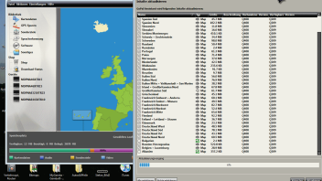

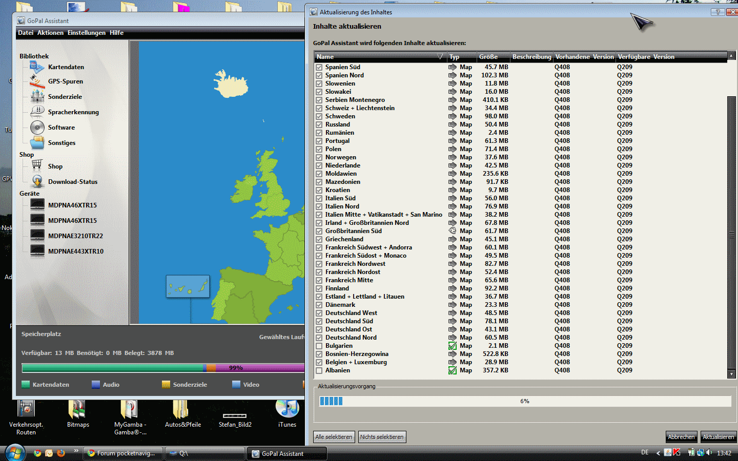

Q209 per Update
für einige User wichtig :die A20 ist nun auch von Lübeck nach Bad Segeberg drin
Stefan
