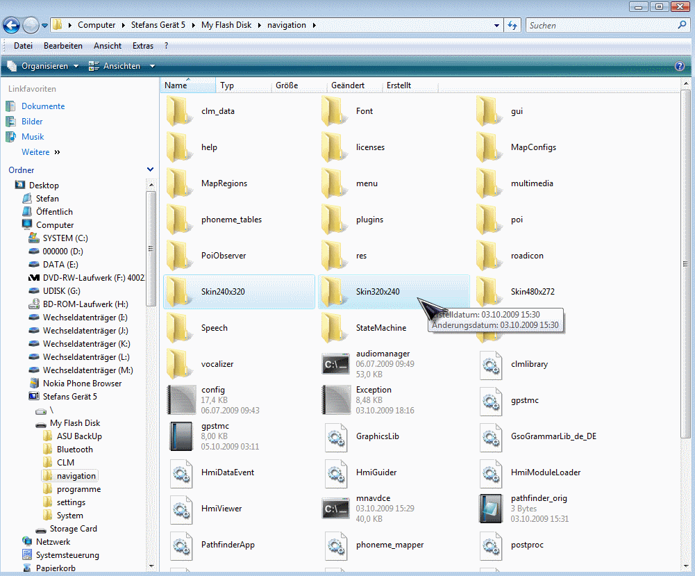

@satal
wenn du auf dem internen Speicher (My Flash Disc ) nicht genug Platz hast, kannst du auch die Ordner löschen
Stefan

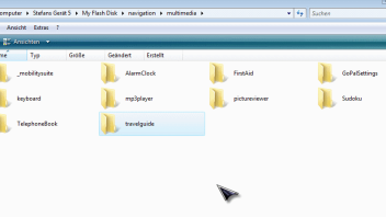

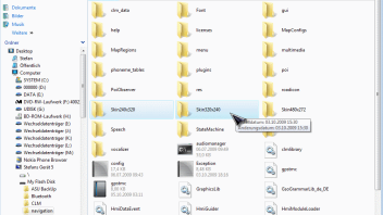

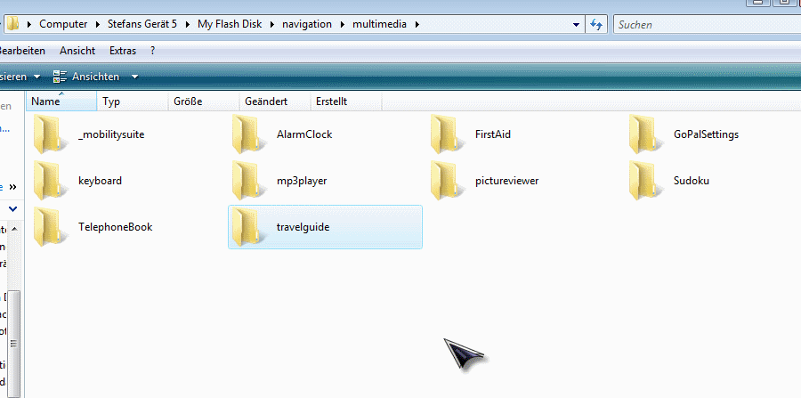

ZitatOriginal von ghostfish 1
@satal
Stefan
Danke Stefan!!
ja immer nach Installation lösche ich diese zwei Ordner , das Problem ist ,als ich Gopal 5 mit Skins installiert habe, plötzlich Igo8 bring Memory Meldung, obwohl vorher hat alles funktioniert.
wenn in den Anwendungen noch diese Auflösungen sind, kannst du die auch rauslöschen
Stefan
