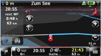

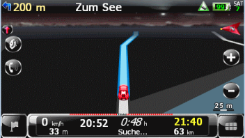

  • mit der Einstellung habe ich 6 Meter Höhe
    <item id="2139999998" value="0" type="INT"/> <!-- Abfrage_fuer_Hoehe_normal -->
    <item id="2139999999" value="1" type="INT"/> <!-- Abfrage_fuer_Hoehe_47 -->
    wenn du die 0 und die 1 Vertauscht
    mit der habe ich die 33 Meter Höhe angezeigt
    <item id="2139999998" value="1" type="INT"/> <!-- Abfrage_fuer_Hoehe_normal -->
    <item id="2139999999" value="0" type="INT"/> <!-- Abfrage_fuer_Hoehe_47 -->
    in der dpitems.xml
    dann die Pfskin.bsf löscht, und mit der geänderten dpitems.xml
    aber der gleichen Pfskin.skn eine neue Pfskin.bsf erstellst
    hast du eine andere Höhe angezeigt
    du kannst zwar die gleiche Pfskin nehmen wie wir, aber eine eigene Pfskin.bsf musst du erstellen
    Stefan
