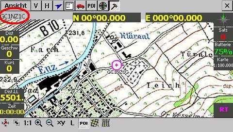

    wie bekomme ich den Cachenamen in die Zwischenablage? (s. Bild)
    Hintergrund:
    ich bereite Cache´s mit dem Cachescanner für Glopus auf. (danke Silver :D)
    Da mein Navi keinen html-Browser hat, zeige ich die converted_html mit EWE/VM an.
    Mit copy and paste des GC-Namens wäre ein schneller Aufruf der benötigten Cachebeschreibung sehr einfach.
    Gruss balloni55
