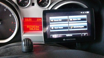

    also meine Frau ist jetzt vom Einkaufen zurück. Das Navi lag während der ganzen Zeit hinten unter dem Beifahrersitz vor der Lüftung und hat in Erhaltungsmodus umgeschaltet (Ladestand 2 Striche) und ist sehr warm. Auto stand im Schatten. Temperatur 23°C (siehe Bild). Das kann doch nicht normal sein. Dei71 sagt, das würde die Navigation in keinster Weise beeinträchtigen. Wenn ich nach 2 Std. Fahrt das Navi auch als Fußgänger in einer fremden Stadt benützen will und der Akku nach kurzer Zeit leer ist, weil er nicht geladen ist beeinträchtigt das die Navigation ganz erheblich.

  • Wenn nur der Akku zu sehen ist, dann wird das Navi aus dem Akku gespeist.(Btw, Erhaltungsladung gibt es bei LiPo nicht.)
    Bei Ladung ist der "Blitz" zu sehen und bei vollem Akku/"Netzbetrieb" das Steckersymbol.
    Entweder sitzt bei dir das "Netzteil" nicht richtig im Ziggi oder es ist defekt.
    Edit: wenn ich mich richtig erinnere ist überhaupt kein Symbol zu sehen, wenn der Akku zu heiss/kalt ist.

    Original von chrissi0407
    Auf dem Bild ist dein Navimit Batteriesymbol zu sehen. Hängt es dort am Netzteil?
    vergrößere das Bild, dann wirst Du sehen, daß es der Stecker ist. Gerät hängt am Ziggi.
    Tony
