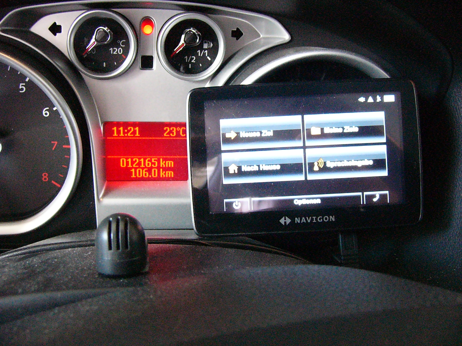

  • Ich habe ein seltsames Problem. Das 7210 wird am USB - Anschluß und mit Netz-Ladegerät einwandfrei geladen. Im Auto, mit original-Ladekabel und dem vom 2110max, brennt Lade-LED und Ladeanzeige wird angezeigt. Nach ca. 15 Minuten geht LED aus und im Display wird Steckersymbol angezeigt. Das Gerät wird übermäßig warm - viel mehr als beim Laden mit Netzteil. Nach längerer Fahrt ( 1 Std.) mit angeschloßenem Ladekabel, wird nach abstecken Akku fast leer angezeigt. Wenn man während der Fahrt das Gerät bei laufender Klimaanlage vor den Luftaustritt hält, geht Lade-LED wieder an und auch Ladesymbol im Display wird angezeigt. Wird das Gerät wieder in die Halterung eigesetzt, erlischt nach 5 Minuten die LED wieder und im Display wird wieder nur das Steckersymbol angezeigt. Das alles passiert auch in der kühlen Garage.
    Hat jemand eine Idee woran es liegen könnte - passiert dies auch mit anderen Geräten?

    also der Akku war bei Fahrtbeginn absichtlich auf einen Balken entladen, um zu prüfen, ob er geladen wird.
    Beim Versuch in der Garge war das Auto und Navi abgekühlt.
    Ich habe den Akku jetz auf 2 Striche aufgeladen und und schließe das gerät jetzt im Auto an. Sobald ich ein Ergebnis habe, melde ich mich wieder.

    Es war doch aber auch in der kühlen Garage.
  • ich habe das Navi gestern während der Fahrt absichtlich auf die Mittelkonsole gelegt wo keine Sonne hinkommt und Klimaanlage voll an.
    Mit meinem LOOX und dem Mäxchen gab es auch bei 40°C im Urlaub nie dieses Problem und da war das Navi auf dem Armaturenbrett voll in der Sonne. Die Geräte sind doch zum Betrieb im Auto entwickelt.
