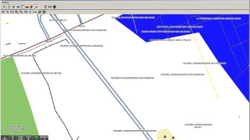

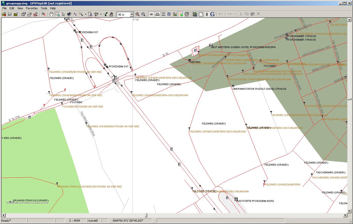

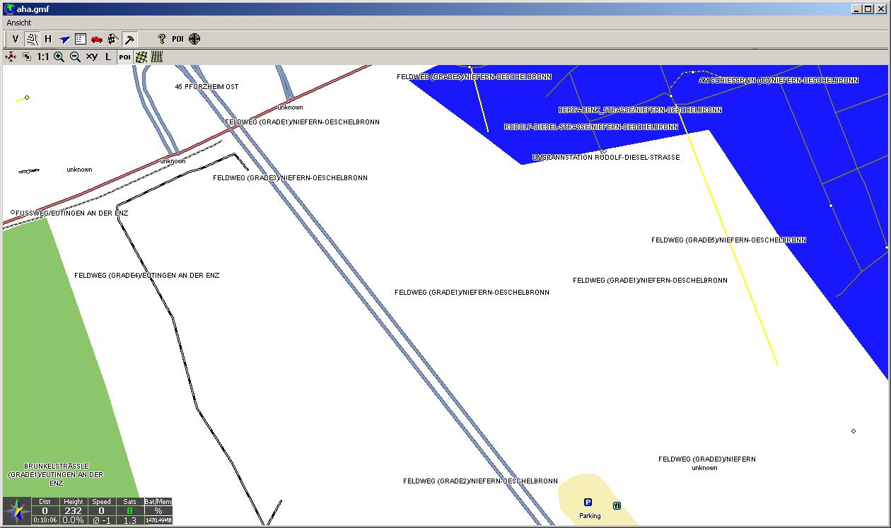

  • Hallo @Peter,
    ich habe mal damit eine Karte für BW erzeugt:
    -----irgendwie wird der Link nicht richtig eingefügt mit Blanks beim Doppelpunkt gehts:
    http://wiki.openstreetmap.org/wiki/User : Drahtesel/Garmin
    und habe das Image in GPSMAPEDIT geladen. Dort sieht das gut und detailiert aus.
    Das "Gleiche IMG" in Glopus geladen sieht auch gut aus, aber leider fehlen da viele (Feld)wege (Grad1,Grad2,grad3 etc).
    Ich habe es noch nicht geschaft "kleine" Gebiete zu erzeugen um die dir eventuell zu schicken. Dieses Image hat 106 MB. Fall von Interesse kann ich das schicken. Das erzeugen damit ist aber leichter.

  • Vielen Dank. Die gute Nachricht: Die eingepackte Typ Datei benutzt keine Untergruppen für Linien und Flächen und ist damit zu dem mir bekannten IMG Format kompatibel.
    Die schlechte Nachricht: Selbst in dem keinen IMG gibt es noch eine ganze Menge Typen, die weder in den Glopus Standard Definitionen, noch in der eingebauten Type Datei erwähnt werden und damit auch nicht gezeichnet werden.
    Sollte diese Typen mit in die Glopus Defaults wandern und wenn ja, was ist das und wie sehen die aus? Oder ist die IMG inkonsistent?
