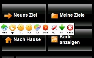

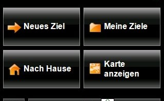

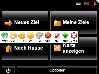

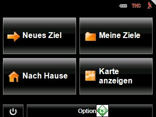

    Im Anhang ein paar Bilder von der Wolftoolbar, die sich überall platzieren, minimieren (s. Bild 2) und natürlich auch beenden lässt und alle benötigten Dateien. Die wolftoolbar.ini kann natürlich an die eigenen Bedürfnisse angepasst werden.
