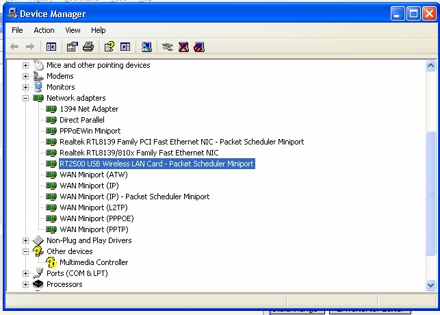

    Heute morgen den Computer angeschaltet - und wireless geht nicht X(
    Die WLAN-Card wird auch im Gerätemanager nicht mehr aufgeführt...
    Router und Computer mittels Ethernet-Kabel verbunden und sofort online.

  • Bios-Batterie alle?
  • Wie kann ich das feststellen? Und würde eine leere Bios-Batterie nicht auch noch andere Probleme mit sich bringen?

    Eines - das vom Multimedia-Controller
  • Kann es sein, dass evtl. ein IRQ-Konflikt vorliegt? Ist es möglich, die Wireless-Karte mal in einen anderen PCI-Slot zu stecken?
  • Oh Mann, ihr werft mir hier Ausdrücke zu, die ich erstmal in google suchen muss :D
    Um die Karte in nen anderen Slot zu stecken muss ich den PC erst öffnen - und das würde ich so lange wie möglich vermeiden wollen. Den Computer mach ich eigentlich nur zum Entstauben auf...
    Der Konflikt müsste eigentlich ja ständig da sein, oder? Gegen Abends funzt wireless ja eigentlich immer.

    Du kannst auch nochmal im Gerätemanager unter <Ansicht> die 'Anzeige ausgeblendeter Geräte' aktivieren, vlt. tauchen ja noch mehr gelbe ! auf! :D
    Eigentlich ja, aber das hängt auch von der Reihenfolge ab, in der die Treiber geladen werden. Manchmal hilft es auch, die Vergabe im BIOS vorzugeben.
  • Wie alt ist der Rechner nochmal?
    Ich hatte auch mal schöne nicht reproduzierbare Fehler. Da hatten dann die ELKO's dicke Backen, und die Versorgungsspannungen stimmten nicht so recht. (Die Kondensatoren auf dem Mutterbrett sind quasi geplatzt, da die lieben Mutterbretthersteller diese unterdimensioniert auf das Mutterbrett löten.)

    Im Gerätemanager hab ich mal die ausgeblendeten Gerät aktiviert - bei den Netzwerk-Adaptern schaut dass dann so aus.
    Die Ralink RT2500 wird jetzt allerdings mit dem Zusatz Packet Scheduler Miniport angegeben - ich mein gestern als es lief stand der Zusatz nicht dabei.
    Es wurden zum Glück keine weiteren Fragezeichen angezeigt :] :D
    -edit-
    hab grad bei Chip gelesen, dass SP3 manchmal Probleme macht und die RT2500 net erkannt wird. Hab mir mal den driver direkt von Ralink runtergeladen und installier ihn gleich.
