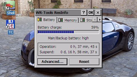

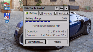

    Mit dem beiligenden Tool kann man mal die Strom-Zeiten besser verfolgen (auch die im Stanby).
