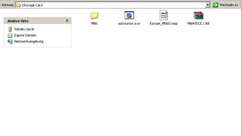

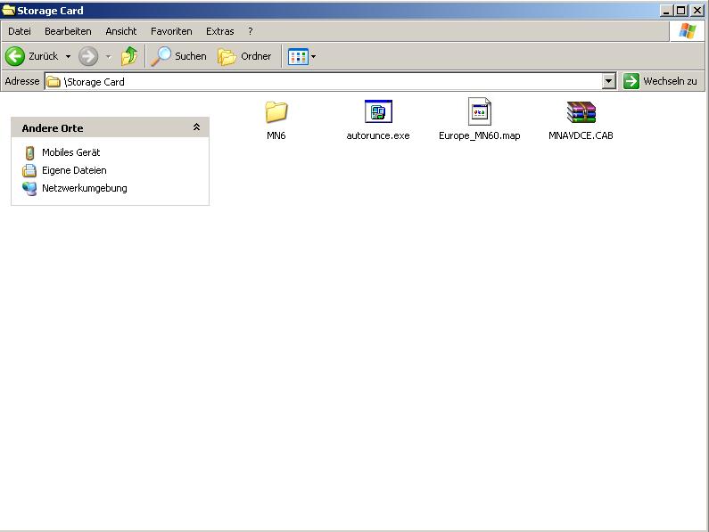

  • Hallo ltcmdsttone,
    wie sieht den dein Verzeichnis auf der SD-Karte aus, bzw. welche Dateien sind darauf?
    Welche Version von MN6 hast du denn, 6.0, 6.1, 6.2 oder sogar 6.5?
    So sollte deine Karte aussehen:

    sieht doch eigentlich garnicht so schlecht aus, bin aber nun mit meinem Wissen am Ende.
    Hast du denn keinen Nachbarn oder Kollegen mit einer funktionsfähigen Navigon SD-Karte nur mal zum Testen?
