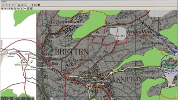

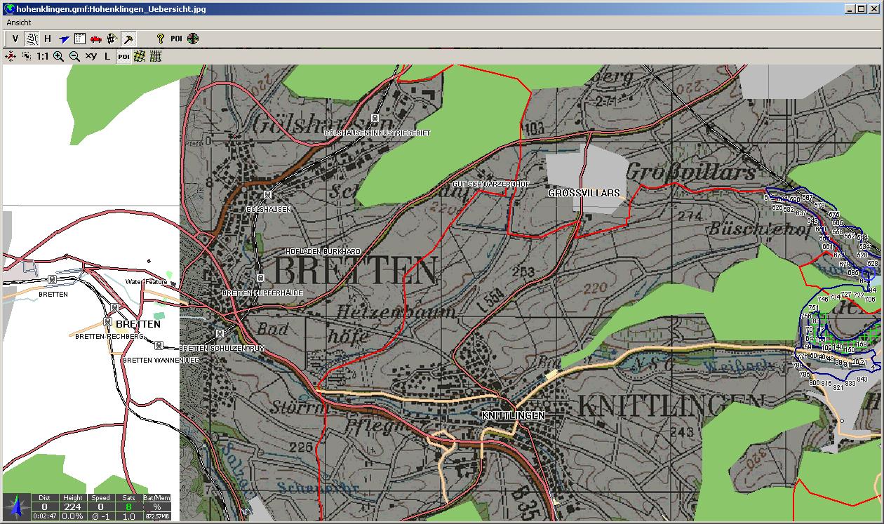

    ich habe mal eine TOPO Ausschnitt und eine Openstreetmap-Karte überlagert und ein bischen mit den Gamma,Helligkeit und Kontrast gespielt. Das Ergebnis ist ganz brauchbar.
    Leider läßt sich die Fläche (Wald) von Openstreetmap Karte nicht ausschalten, obwohl Flache abgehakt ist (nicht angehakt).
    Leider kann man karten die von OSMComposer generiert wurden (IMG für Garmin) nicht laden.
    Hat jemand einen Vorschlag wie man eine solche Wanderkarte darstellen kann
