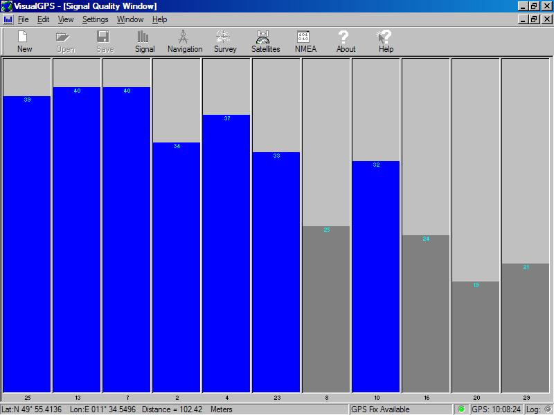

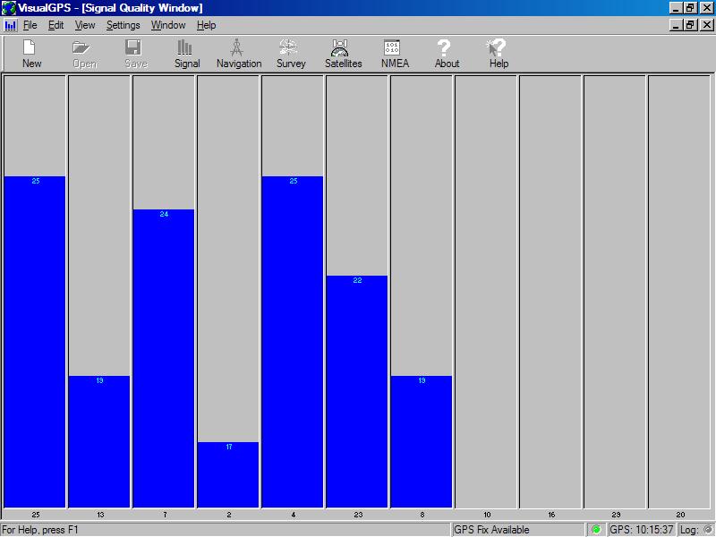

    also beide mäuse aufs dach und visual gps angeworfen.

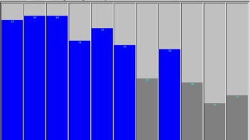

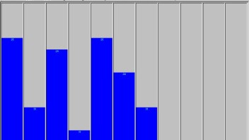

    der linke screenshot (5870) entstand nach geschlagenen 5 minuten, vorher sah es noch dünner aus.
    der rechte screenshot (9833) entstand nach ein paar sekunden. mir fehlen die worte.
