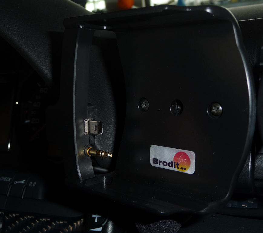

    ich habe von Brodit die Halterung mit durchgeschliffenem USB-Anschluss im PKW. Hält gut, TMC Pro funktioniert auch. Gibt es auch eine Aktivhalterung mit Audio- und USB-Anschluss, bzw hat schon mal jemand versucht, die Brodithalterung aufzubohren (ganz in diesem Sinn...) und mit Miniklinke nachzurüsten?

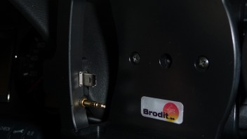

    das geht sehr gut zum selber nachrüsten, ich habe dazu von Hama den Klinkenstecker 00014039 (hat Kunststoffgehäuse und vergoldete Kontakte) mit Kunststoffkleber in eine exaxt geschaffene Bohrung eingeklebt, hält bombenfest und funktiniert perfekt.
    Das Audiosignal geht auf eine kleine Zusatzendstufe unabhängig von der Radioanlage, über separate Lautsprecher wird das Navisignal in perfekter Qualität ausgegeben, meiner nach eine bessere Lösung als Fastmute (hatte ich auch probiert und wieder ausgebaut).

  • @Navi-Fan

  • Hallo SaBo,
    nein für iPAQ 214 (Querformat), das Gerät hat glücklicherweise die Anschlüsse nebeneinander, würde ich immer wierder bei Neukauf drauf achten.
    Wie komme ich zu einer exakt positionierten Bohrung ohne die USB-Anschlussbuchse an der Unterseite der Halterung zu beschädigen? Die USB und Audio an der Oberseite haben nur ~6mm Abstand, die Steckertülle selbst hat sicher um 5mm Außendurchmesser.
