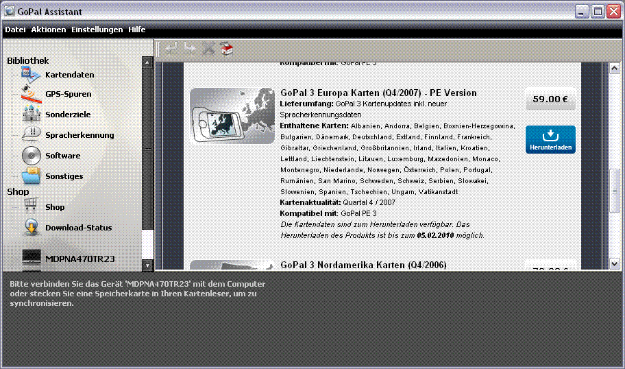

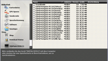

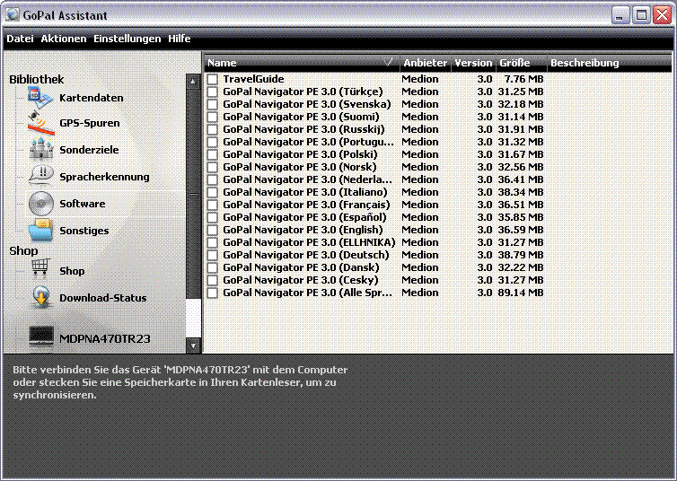

    Ich will mein MD 96220 [= MDPNA 315T (Mai 2007 ALDI)] von GoPal 3.0 ME auf 3.1 updaten, weil offenbar die Version 3.0 nicht fähig ist Kartenupdates anzuzeigen auf dem Assistanten.(??) So habe ich zumindest aus diversen etwas nebulösen Beiträgen hier schließen können.
    Wenn ich mit dem Assistanten die Software aktualisieren will, wir mir aber nur die Version 3.1 für alle möglichen Sprachen angezeigt, aber nicht für Deutsch. Es gibt dann noch "Alle Sprachen 3.1", aber das verändert die Version - selbst nach Hartdreset - nicht.

    Und Du glaubst es nicht - ich bekam eine Mail vom Service dieses Forums (da steht wahrscheinlich Medion dahinter - Dankeschön!!??) mit der Bitte um Auskunft über exact meine Software 3.0 und nun zeigt mir der Assistant plötzlich Deutsch 3.1 an und damit soll ja dann Kartenupdate möglich sein.
    Allerdings hast Du Karten Q4/2007 als Aktuellestes -- das ist natürlich viel zu langsam. Zur Zeit werden die Straßen so massiv überall umgebaut, daß man sich höchstens 1/2 Jahr Rückstand leisten kann.
    Aber natürlich erfreulich, daß sich doch was tut!
    Was bedeuten die Farben grün, hell und dunkel-oker (orange??) im Assistanten??

    jetzt hat es endlich geklappt - die Karten - wenn auch schon wieder historischem Datums - werden mir angezeigt.
    Ich habe zum Glück nicht das Gerät völlig entleert sondern nur die "Installation removed" und danach hat es sich automatisch - aber diesmal gleich auf Version 3.1 - da hat wohl das Update nur diese Daten abgelegt aber gar nicht installiert!!!!- installiert.
    Nun erkennt der Assistant die Version 3.1.
