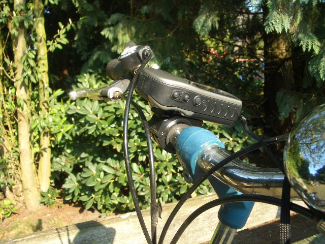

    Garmin Fahrradhalterung

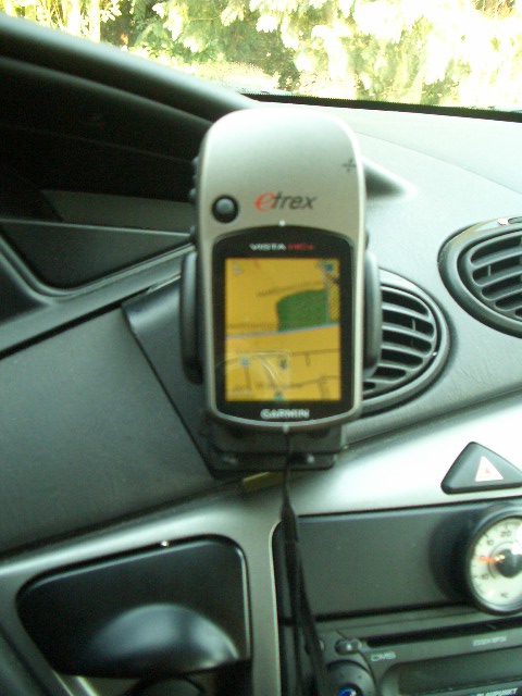

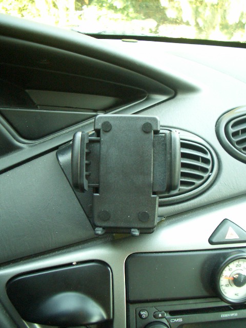

    von mir ggf. im PKW genutzte Klemmbackenhalterung (Handy) auf Brodit

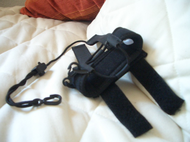

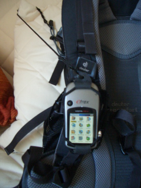

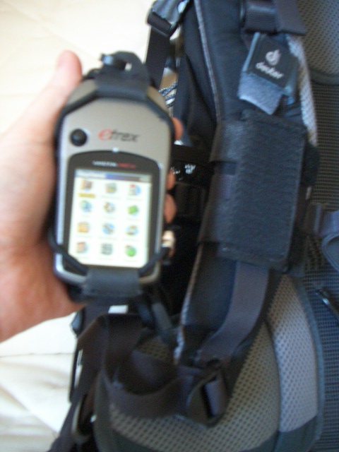

  • Die Rucksackhalterung:
    besteht eigentlich aus 2 Teilen : einer Grundplattform mit 2 Klettbändern zum Befestigen z. B. am Rucksacktragegurt und der Basis, in die das etrex eingespannt wird. Die Grundplattform und Basis sind ebenfall mit einer festen Klettverbindung versehen, so das man das Gerät bequem abnehmen kann und bei nichtgebrauch einfach "weghängt". Gesichert ist das ganze mit der zum Lieferumfang gehörenden Fangleine.

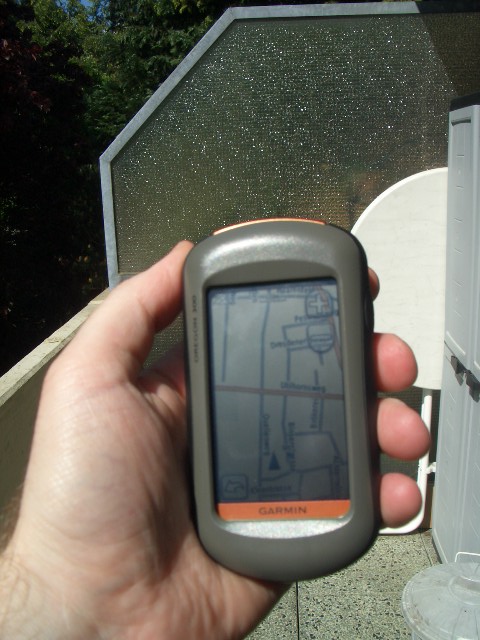

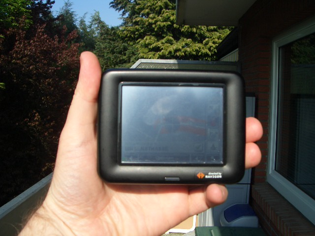

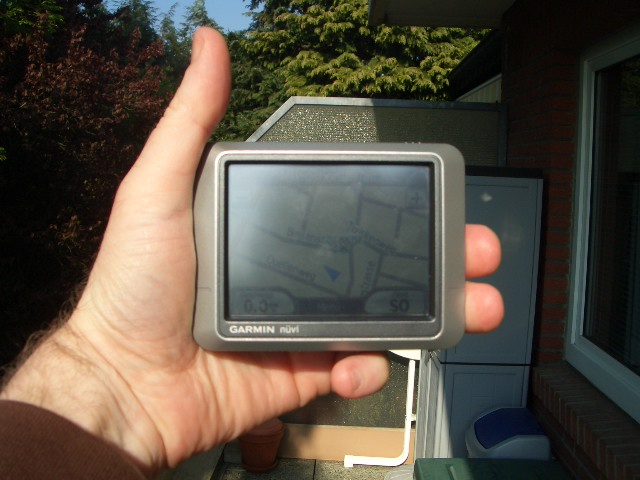

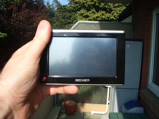

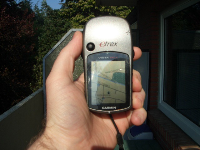

  • Hier ist noch ein Displayvergleich bei direkter Sonneneinstrahlung zwischen etrex Vista HCx und den PNAs Navigon 3110, Garmin Nüvi 200; Garmin Oregon 300 (weißer Hintergrung / shading off/ 0% Beleuchtung) und Becker z201/z099 (haben identisches Display-der Becker ist wirklich an! ).
    Diesen Vergleich hab ich nur mal zur Veranschaulichung des exelenten Displays des etrex in direkter Sonnenbestrahlung gemacht- ich habe früher auch mein Nüvi 200 mit Topo für Fahrradtouren genutzt (das hat noch das beste Display bei Sonnenlicht bei den abgebilchteten PNAs)- irgendwann hat mir das aber bezüglich Akkulaufzeit, Ablesbarkeit des Displays, Wetterfestigkeit, Zusatzfunktionen wie elektr. Kompass und vor allem bezüglich der Planung und Übertragung von Routen (inkl. akustischer und optischer Abbiegehinweise) etc. nicht mehr genügt und so bin ich schließlich beim etrex vista HCx gelandet.

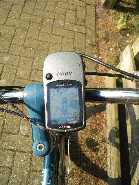

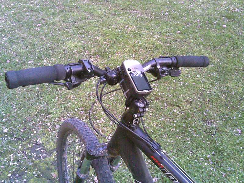

    Hier die Geräte auch noch mal am Fahrrad montiert:
    Displayvergleich Becker z201/z099 mit anderen Geräten bei direkter Sonneneinstrahlung
    Beim Displayvergleich am Fahrrad ist unten weiter auch noch das Display eines Becker z100 crocodile im Sonnenlicht abgebildet. Das wird ja mit (nur) IPX4 auch als Navi fürs Motorrad empfohlen- wie ihr seht, ihr seht (erkennt) nicht viel.

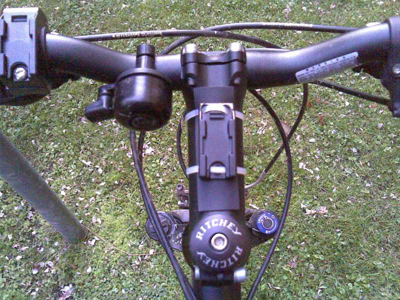

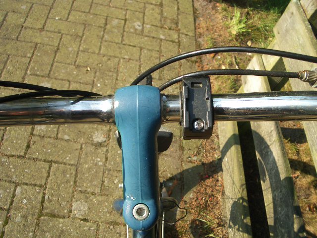

  • auch ne Möglichkeit... :D Sehe ich da links noch nen zweiten Halter?
  • Ja, ist aber nun runter, war zum vergleichen der Ablesbarkeit :D
    Habe jetzt meine 3 Räder so bestückt (mittig)...
    Bei dem 2. und 3. mal habe ich auch weniger abgesägt und tiefer Durchgangslöcher gebohrt...dann bleibt unten mehr Material und es können größere Kabelbinder verwendet werden...
