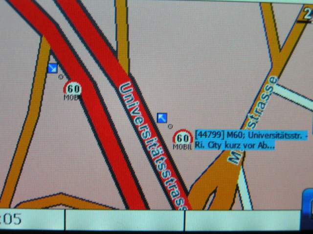

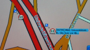

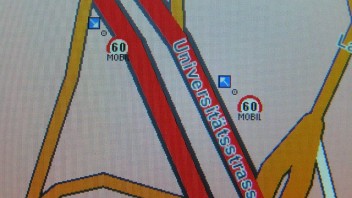

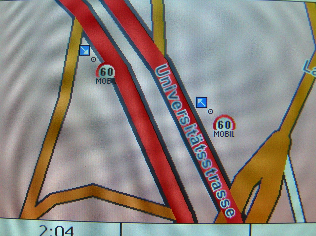

    Habe Deinen Rat befolgt. Der Ablauf hat so funktioniert, wie Du beschrieben hast. Alle Daten in den Overlays wurden offensichtlich neu geschrieben.
    Man erkennt das auch daran, daß jetzt danach zu keinem POI mehr der POI-Text erscheint, bzw. angezeigt wird.
    Ich habe mal 2 "Screenshots" von meinem Navi-Display angehängt.
    Vorher und nacher - selbstverständlich bei gleicher Overlay-Config.
    Das überrascht mich übrigens nicht. Damit ist genau das geschehen, was ich vermutet habe. Das Textformat muß sich geändert haben und ist deshalb von "älteren" Versionen des POI-Warners nicht mehr interpretierbar.
