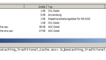

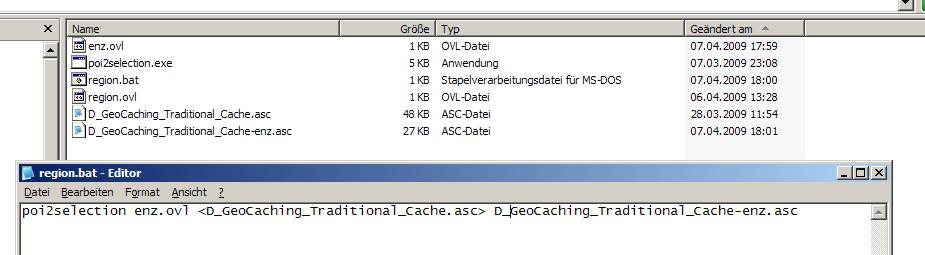

    poi2selection ENZ.ovl <D_GeoCaching_Traditional Cache.asc> D_GeoCaching_Traditional Cache-ENZ.asc
    geht leider noch nicht, hab es so wie Du es vorgeschlagen hast versucht, als auch mit Unterstrich an den Stellen wo Du noch Leerzeichen gelassen hast.
    Ein weiterer Versuch war, die 4 Dateien direkt unter C zu speichern um lange Pfade zu vermeiden. Brachte aber auch keinen Erfolg
    Hast Du weitere Ideen?
    Gruss balloni
    Original von balloni55
    Gruss balloni
    Wenn ich alle Leerzeichen im Dateinamen mit "_" ersetzte geht es ohne murren !
    Nee weitere Idee woran daß liegen könnte, wenn im Dateinamen und in der Batchdatei keine Leerzeichen sind - nicht wirklich!!
    Extra mal mit deinem Dateinamen und enz.ovl probiert - geht !
