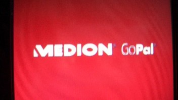

  • Hallo TTom5x
    Wenn Du so wie Du schreibst unten links die Versionsnummer siehst, dann bist Du schon im zweiten roten Medion Bild , da geht das o in GoPal nicht mehr.
    Du musst im ersten roten Medion Bild das o erwischen, wenn Du beim drücken noch kein Klick hörst ist es noch zu früh , sofort nach dem ersten Diendon(beim 4430) beim 3 Zoll ist er Ton etwas anders .
    Dann mal um das o herum stochern wenn es genau drauf nicht geht .
    Gruß Manni

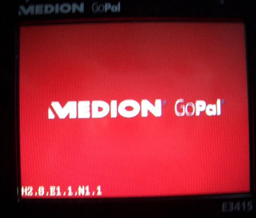

    So startet aber das Navi nach dem Hardreset (ohne irgendeinen Ton):
    "Medion GoPal" und unten links steht "H2.8.E1.1.N1.1".
    Das kann doch nicht sein, dass das Navi auf ewig mit dem "2. Bildschirm" startet?
