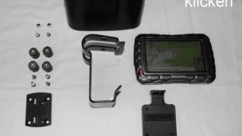

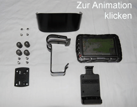

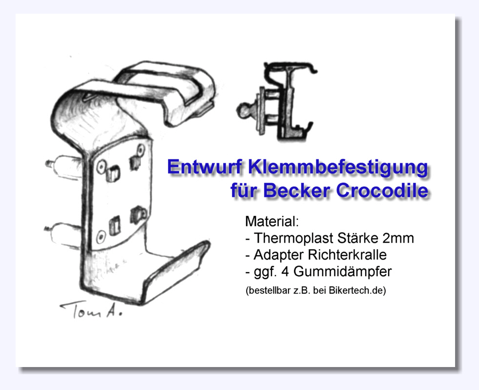

    Mein "Projekt Winterpause" basiert auf den Materialien der Selbstbausätze der Firma Bikertech und bemüht sich, im Gegensatz zur Halterung von Touratech, das Cradle (sowohl das sereinmäßige als auch das neue wasserfeste) in die Halterung zu integrieren (siehe Bilder unten).
    Aufnahme einer Kleinserienproduktion

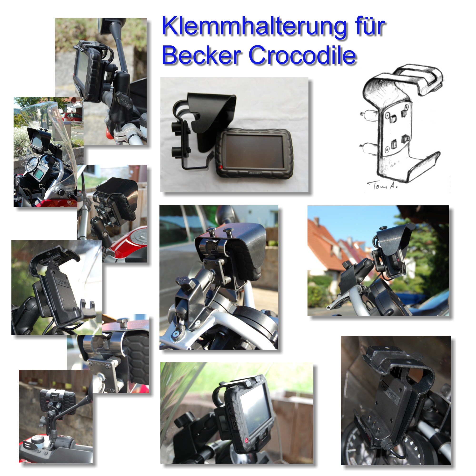

    Der Beitrag war eigentlich nur als Anregung für Eigenbauwillige gedacht. Doch seit Erscheinen des Beitrages hatten mich so viele Interessenten kontaktiert und um den Bau dieser Halterung gebeten, dass ich um eine Kleinserie nicht herum kam. Zwischenzeitlich habe ich von den Nutzern meiner Halterung persönlich bzw. in verschiedenen Foren so viele positive Rückmeldungen erhalten, dass ich glaube, mit meiner Halterung einen guten Kompromiss gefunden zu haben.
    Ich bin daher gern auch weiterhin bereit, für die jenigen, die sich den Eigenbau nicht zutrauen, die Halterung zu bauen. Zur Zeit konzentriere ich mich aber ausschließlich auf die unten abgebildete Klemmhalterung. Für die Entwicklung einer abschließbaren Kleinserien-Variante fehlt mir momentan einfach die Zeit.
    Meinen Prototypen mit einem Schloß habe ich an einen Interessenten abgegeben. Ich werde diese Variante nicht weiter verfolgen, da sie für eine Klein-Serienproduktion vom Material- und Zeitaufwand zu aufwendig ist.
    Mein Ansatz ist daher eine leichte, schlanke und preiswerte Halterung ohne Schloß, so wie es viele gewünscht haben.
    Sollte jemand Interesse an meiner Halterung haben, kann er sich gern an mich wenden. Kontakt über meine PN-Box oder über lba@freenet.de.

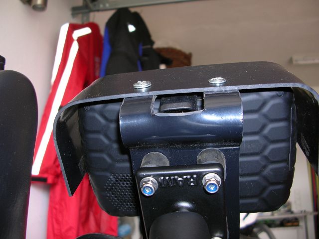

    Ich habe meine Halterung entsprechend der ursprünglichen Idee von dem mittleren Verbindungssteg "befreit" und vorne für die Nase des neuen Bügels noch etwas Platz geschaffen. Damit läßt sich das neue Cradle ebenfalls wunderbar in meiner Halterung verwenden (das alte übrigens auch). Diejenigen, die bereits eine Halterung in der bisherigen Variante von mir haben, können sie sich selber auf das neue Cradle anpassen. Den Zeitaufwand dafür schätze ich auf 5-10 Minuten. Details siehe Anleitungen unten.

    Nun, was die Stabilität angeht, das verwendete Material (Stärke 3mm) bricht keiner ab. Dazu ist es viel zu zäh und in der gewählten Stärke stabil genug. Eher kann man es mit entsprechender Gewalt aufbiegen. Wahrscheinlich bei Alu und Stahlblech auch. Wer da mehr will, muss zum "Käfig" von Touratech greifen. Macht aber alles keinen Sinn, wenn man das Ganze mit einem RamMount-Halter verbindet. (Einfacher kann man es dann wirklich nicht abschrauben...)
