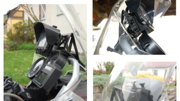

  • Hier mal eine Variante für die Jungs vom GS-Forum. Ich wollte mal eine RamMount-freie Befestigung probieren. Ich fand, bei der GS war an der Stelle noch Platz.
    Vorteil ist, man kann den Straßen- (besser Kurven-)Verlauf von Navi und Realität in einem Blick behalten - für die Spätbremser unter uns.
    Ich habe soetwas voriges Jahr in den Dolomiten getestet und fand es toll, mit dem Blick nicht immer zwischen Straße und Navi hin- und herspringen zu müssen. Durchaus ein Sicherheitsgewinn. Denn man schaut ja vor allem in den unklaren Situationen aufs Navi.
    Falls jemand anfragt. Nein, ich baue so eine Halterung nicht in Serie. Da habe ich mit den normalen Klemmhalterungen schon alle Hände voll zu tun.
    Vielleicht trenne ich mich aber auch wieder von diesem Teil, denn ich benutze die Klemmhalterung mit dem Cradle an mehreren Fahrzeugen und diese hier vorgestellte Variante ist ein Festeinbau.

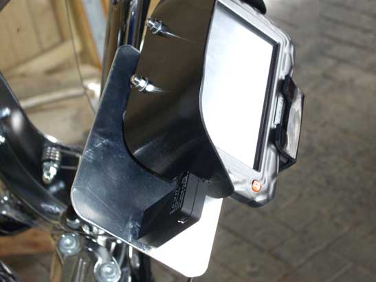

    So habe es nun endlich geschafft meine Halterung an der Moppede anzubringen.
    Ich habe die hintere Platte durch eine grössere aus Alu ersetzt und die dann mit Rammount am Lenker befestigt .Ich wollte meinen Bluetooth Audio Adapter einigermassen sicher anbringen. Allerdings musste ich an der Sonnenblende eine Kerbe einschneiden damit der Adapter in den Kopfhörer Anschluss passt.
    Funktioniert soweit alles perfekt. Ist eine Super Halterung.
    Nochmals Danke dafür.
    Die neue Grundplatte werde ich wohl noch verfeinern da es ja nur ein Versuch war.

    Ich weiß das Thema ist ne neue Diskussion wert, doch welchen BT-Adapter nutzt Du? ?(
    Der auf deinen Bildern macht nen guten Eindruck, zufrieden damit?
    Suche auch noch sowas. :-D)
    Grüße vom btadaptersuchenden
  • Ich habe den B-speech tx2. Gibt es bei Amazon für kleines Geld. Ich bin zufrieden mit dem Teil. Benutze es mit der Nolan BT- Kit.
    Mit dem BHS 500 funktioniert es auch (will ich verkaufen)
    Beim Midland BT Single hatte ich Probleme.
    Gruss
    easy
