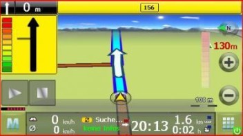

ich habe den aktuellen Navirunnerskin für 4.6. bzw 4.7
meine Frage nun. Ist es realisierbar die alte Dynamische Karte Pfeilansicht (siehe Bild) wieder in diesen neuen Skin einzubetten?
Für Ideen und Lösungen wäre ich sehr dankbar.

Hallo rohoel,
genau die neue Version von NR hat diesen dynamischen Splitscreen nicht mehr. Das bedauere ich übrigends sehr. Deshalb möchte ich diese Funktion wieder in die neue Version des Navirunnes integrieren. Ja in den Skin der im Anhang steckt. ![]()

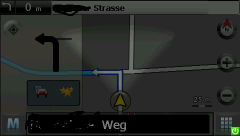

Ich habe mir die Sache jetzt noch einmal genauer angeguckt:
Eingestellt ist: Karte
Ich würde alles so lassen, bloß mit der Veränderung den Abbiegpfeil zu vergrößern. Ist das realisierbar rohoel?

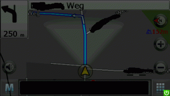

und wie sieht das ganze aus, wenn split dynamisch eingestellt ist?
man, e(rste)m(ühle) lässt uns aber heute zappeln, schließlich ist der ganze mist doch auf seinem hocker gewachsen!
mfg rohoel.
nicht sehr fein, wie ich finde ![]()

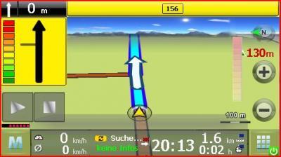

Hi zusammen,
das ist leider nicht mit ein paar Codes zu ändern - das is nen bischn mehr
1. MapAreaView (Splitsceen) Coordinates
2. Background_splitscreen
3. eventl. die 264: PPSkin\Button_splitscreen.png; in der Größe ändern
4. Verschieben der Strassennamen etc.
etc.
Und dann kommen noch die Änderungen von NR dazu, die er vielleicht gemacht hat
Das ist wohl war. Wenn ich von meinem Skin ausgehe habe ich speziell die obere Zeile gerade beim Splitscreen ziemlich anders als beim Originalskin.
Wahrscheinlich wird da ohne viel Zeitaufwand nur Navirunner direkt r e l a t i v flott helfen können. Wenn Du selber mal suchen willst, dann durchforste die pfskin.skn mal nach dem Begriff SF-Titlebar. Da gibt es den Abschnitt Distance_to_next_manoeuvre. Den kannst Du anpassen.
