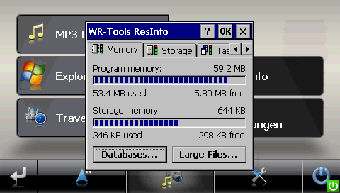

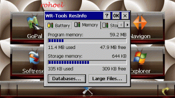

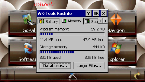

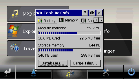

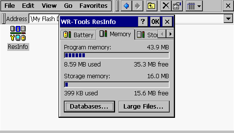

zum thema: ich stelle mal am anfang ein paar bildchen rein, welche schon vom namen her sagen, worum es geht:
1. systemstart ohne gopalstart
2. systemstart und menüstart von gopal (nur menü, nicht navigation)
3. navigationsprogramm ist gestartet ohne poi-warner
4. navigationsprogramm ist gestartet mit poi-warner
5. ein tag ist vorbei ohne softreset
zu den ersten vier punkten will ich nicht viel sagen, da sprechen die bilder mehr als worte, zum punkt 5 muß ich mich äußern:
ich habe ca 6 adressberechnungen durchführen lassen, war ungefähr 200 km unterwegs und hatte den poi-warner aktiv (ca 100000 pois in anzeige und die blitzer in überwachung). am tag gab es eine störungsbedingte umleitungsempfehlung welche ich nicht durchführen ließ. wie sich der speicher gegenüber dem resetteten navi von morgens verhält, ist im bildvergleich (4 und 5) direkt ersichtlich.
