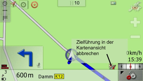

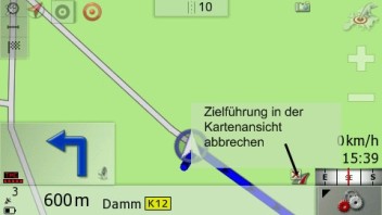

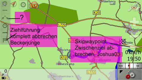

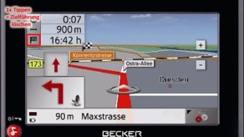

Mich störte es, dass das Z099 die Route nach Erreichen des Ziels oft nicht löscht was ja auch hilfreich ist, wenn man sich verfährt und dann das Ziel erneut finden muss. Oder man möchte nicht mehr dorthin und die Route daher vorher abbrechen (Routen werden ja erst nach mehr als 2h Pause automatisch gelöscht).
Anstatt in der Kartenansicht im Zahnrad-Menü unter [Zielführung] die Option [Abbrechen] zu wählen, reicht nun ein Klick im Hauptmenü. Außerdem lässt sich ebenso einfach das Zwischenziel löschen. Des Weiteren gibt es beim Bildschirm der Zielführungsberechnung einen Löschen- und einen einfachen Zurück-Button, um z.B. schnell ein Zwischenziel hinzuzufügen.
Neu in 1.4:
Die Buttons in der Naviansicht reagieren nun nur noch bei aufgeklappten Infoboxen. Das hat den Vorteil, dass man sich bei (aus Versehen oder absichtlich) eingeklappten Infoboxen nicht mehr Verklicken kann. Außerdem wird nun die Transparent-Grafik nicht mehr benötigt.
(links: Abbildung zeigt Z099 mit erweitertem Menü)
(Zurück- und Zielführung-Abbrechen-Buttons bei der Zielführungsberechnung)

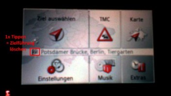

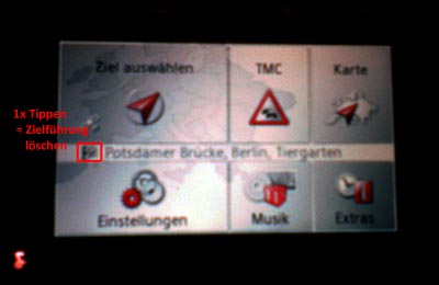

verlinkte Flagge im Startmenü
ENTWEDER MIT Joshua-Style ab 1.5:
- In der Becker TA\iGO8\CONTENT\skin\Joshua1.5(blue).zip die Datei
ui_becker\480_272\ui\start_480_272.ui bearbeiten:
ODER OHNE Joshua-Style ab 1.5:
- Die Datei Becker TA\iGO8\ui_becker\480_272\ui\start_480_272.ui bearbeiten:
(falls noch nicht vorhanden, diese aus dem entsprechenden Unterordner der Becker TA\iGO8\data.zip entpacken und in o.g. Ordner kopieren)

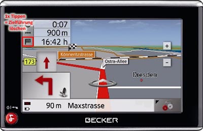

verlinkte Flagge in der Navigation
verlinkter Button zum Löschen des Zwischenziels
ui_becker\480_272\ui\navigatemap_480_272.ui bearbeiten:
- Die Datei Becker TA\iGO8\ui_becker\480_272\ui\navigatemap_480_272.ui bearbeiten:
Suchen nach:
<layer ui_NavigateMapPopupVia z=51 visiblemodel="navigation.waypoints.is_route_valid&!ui.bLaneinfoSignpostValid&navigation.has_waypoint_in_route">
In einer neuen Zeile dahinter einfügen:
; Zielfuehrung-Schnell-Abbrecher - Start
<BUTTON xxx x=8 y=51 z=100 w=27 h=22 onrelease='run sc_DeleteStopover' visiblemodel="ui.vNextDestination">
; Zielfuehrung-Schnell-Abbrecher - Ende
Suchen nach:
<layer ui_NavigateMapPopupDestinationTop z=51 visiblemodel="navigation.waypoints.is_route_valid&!ui.bLaneinfoSignpostValid&!navigation.has_waypoint_in_route">
<BUTTON xxx x=8 y=51 z=100 w=27 h=22 onrelease='run sc_QuickMenuOnMap_StopGuidance' visiblemodel="ui.vInfoMainDestination">
Suchen nach:
<layer ui_NavigateMapPopupDestinationBottom z=51 visiblemodel="navigation.waypoints.is_route_valid&!ui.bLaneinfoSignpostValid&navigation.has_waypoint_in_route&!ui.vSecondaryIconVisible">
<BUTTON xxx x=8 y=127 z=100 w=27 h=22 onrelease='run sc_QuickMenuOnMap_StopGuidance' visiblemodel="ui.vInfoMainDestination">
Anschließend die Datei speichern.

Ich selber tippe mit dem Fingernagel, es klappt aber auch mit der Kuppe problemlos. Wichtig ist nur, dass der Haupt-Druckpunkt auf der Flagge liegt ![]()
