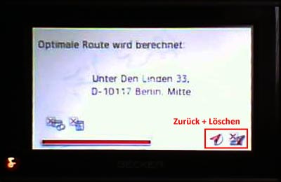

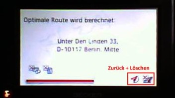

  • Nun gibts auch beim Bildschirm der Zielführungsberechnung die Möglichkeit, die Zielführung abzubrechen oder auch einfach nur zurückzugehen und z.B. direkt ein Zwischenziel hinzuzufügen.
    Zu beachten ist dabei, dass eine ggf. durch Start-Sound abgespielte WAV-Datei (noch?) nicht abgebrochen wird.

    Nur beim Ändern der "navigatemap_480_272.ui" Datei bekomme ich Probleme.
    Wenn ich danach neu starte, kommt "FFUI Error".. was mache ich falsch?
    Habe schon zwei mal die 3 Zeilen geändert, bzw. die neuen Zeilen vor die anderen gesetzt und auch die Datei "transparent.bmp" in den Ordner kopiert und die 3D Flagge in den zwei Zeilen das "transparent.bmp" ersetzt.
    Der Schnellabbruch beim Berechnen der Route und im Hauptmenu funktioniert einwandfrei.
