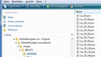

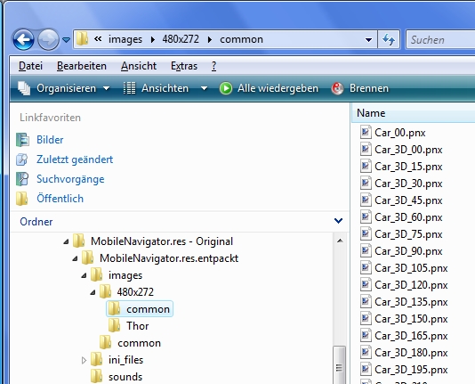

    Du musst nur alle Car_xx.pnx Dateien in dem einen Ordner ersetzen (siehe Bild)!
    Dann mit der .lst wieder packen, und die fertige MN6xx.res in "MobileNavigator.res" umbennen und ab ins Navi! (hat ja genaese schon beschrieben)
    Edit: Ich hoffe es geht ums "mäxchen"!? (das VZ \480x272 heist bei dir evtl. anders!)
    So müsste es bei dir auch aussehen:
