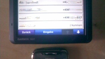

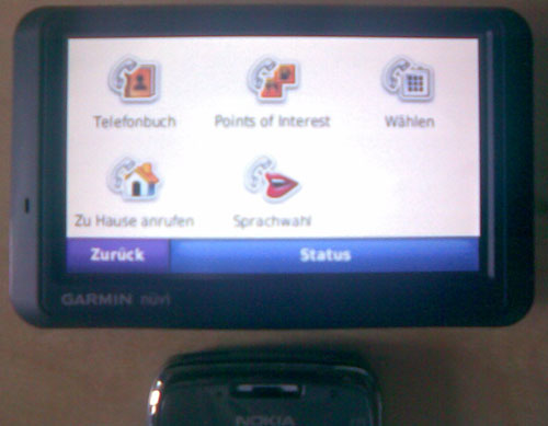

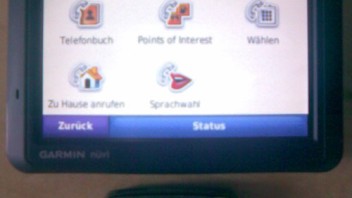

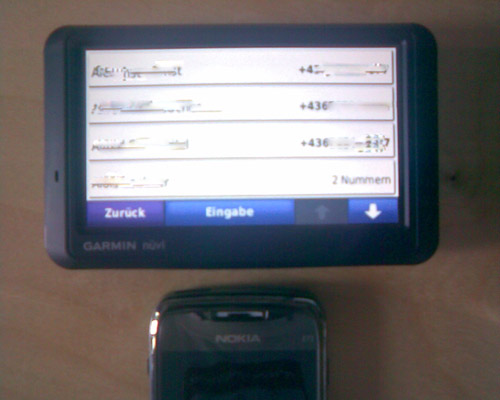

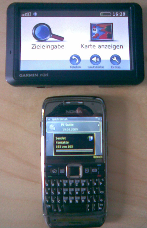

Bitte sehr, ein paar Screens. Warum ging es damals noch nicht? Weil einige meiner Kontakte ein Foto hatten, jetzt nicht mehr.
Software:
E71: Die 200er Software
nüvi: die aktuellste (also alles am aktuellsten) -

Das einzige was ich vermutlich auch noch anders hab als du ist, dass ich mit dem Mac meine Kontakte synchronisiere, aber das wirds ja auch nicht sein.

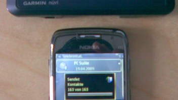

Man sieht auf zweiten Foto (von E71), wenn ich richtig sehe, [Synchronisiert / PC Suite / 19.04.2009]. Das ist bei mir nicht der Fall.

Ja der 19. ist vom Sonntag, da hab ich das Navi vor dem heutigen Versuch das letzte Mal aufgedreht ghabt (und daher auch das letzte Mal die Verbindung mit dem Handy). Ich habe, wie ich heute das Foto geschossen habe, den Sync noch nicht fertig gehabt, daher stand noch der 19. dort. Jetzt würde natürlich der 23. stehen.
Ich hab beide Programme nicht die du auflistest. Ich glaub auch nicht dass es daran liegt.
