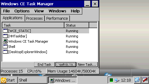

  • Hallo Markus und Team
    Haben die einzelnen Fenster denn bestimmte Fenstertitel, die man abfragen könnte? Es wäre nett, wenn ihr hier helfen könntet.
    Frank
  • Hallo Frank,
    habe letztens unter "POI-Warner AN & AUS mit einem Klick" von "Erste_Mühle" was gelesen.
    Da "Mort_Script" für mich noch ein bömisches Dorf ist und ich den POI-Warner erst seit 2 Tagen besitze, habe ich es noch auf die lange Bank geschoben, ist aber Thema.
    Falls Du weiterkommst (für mich etwas schwieriger, das in den NR_Skin einzubauen), lasse es mich wissen.
    RK747

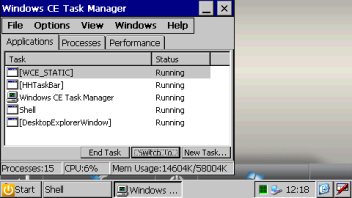

    Original von frabe
    Im TASKMGR_ARM_static, ResInfo oder jedem anderen TaskManager kannst Du es Dir anzeigen lassen. Dummerweise hat der PW aber kein Frame-/App.-Window (es wird nur [WCE_STATIC] bei dem TASKMGR_ARM_static angezeigt), er wird aber in der Prozessliste geführt als poiwarner.exe. Also wird IMO wohl auch kein 'close' helfen, sondern nur ein 'kill'-Befehl.
  • Danke Ralf,
    schade, dann muss es doch über ein relativ aufwändiges Script gehen. Die Lösung mit kill ist zwar die übliche aber leider ein sehr schlechte, da die Overlays weiter angezeigt werden und nur die Sprachwarnung ausbleibt.
