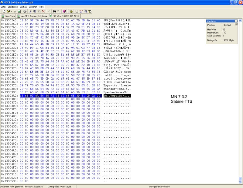

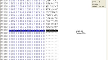

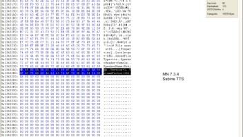

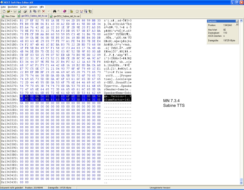

  • Hallo, N `abend,
    habe das mal mit dem HxD Editor ausprobiert, hatte keine Probleme mit der TTS Sabine 7.3.1 oder 7.3.4 ( aber nur PNA Vers. ), das VolumeFactor=141 0D 0A hinzufügen.
    so sollte es aussehen :
    nach Version=1 0D 0A, VolumeFactor=141 0D 0A
    ob es lauter wird ?? Hatte nur das Gefühl je kleiner die Zahl um so weicher die Stimme.
    Einmal editiert, zuletzt von Poseidon_05 ()
