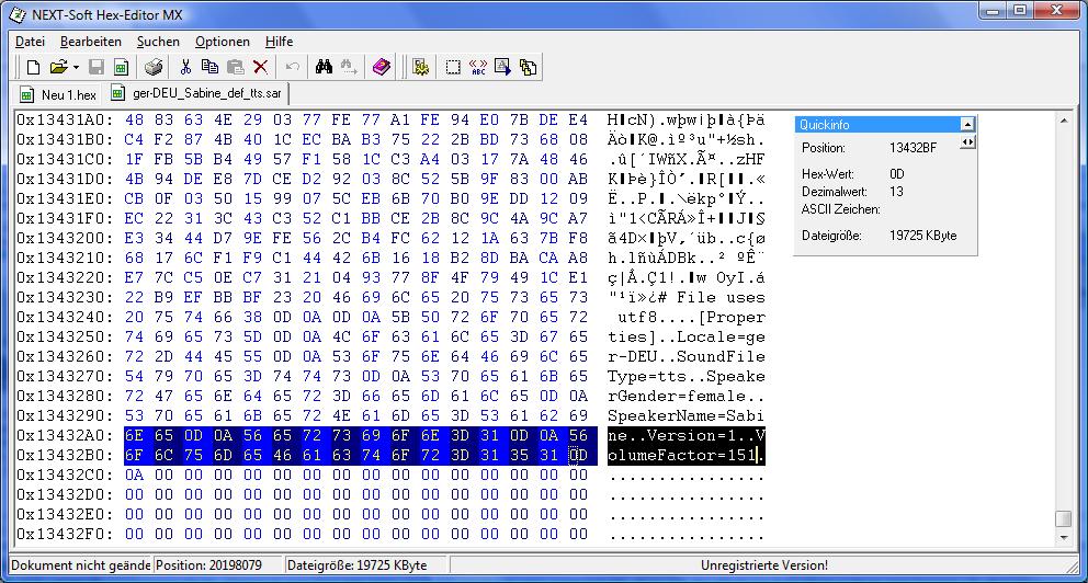

  • Hallo Ralph,
    hm, also es sind ja schon einige hier bei denen es funktioniert hat. Kannst Du evtl. einen Screenshot der editierten Datei im Hex Editor einstellen?
    Tom

    Jou, hatte ich schon probiert.
    Ich gehe doch recht in der Annahme, das man nur die eine entsprechende Zahl in der letzten Zeile ändern muss! (statt die 34, 35 oder 36 etc.)

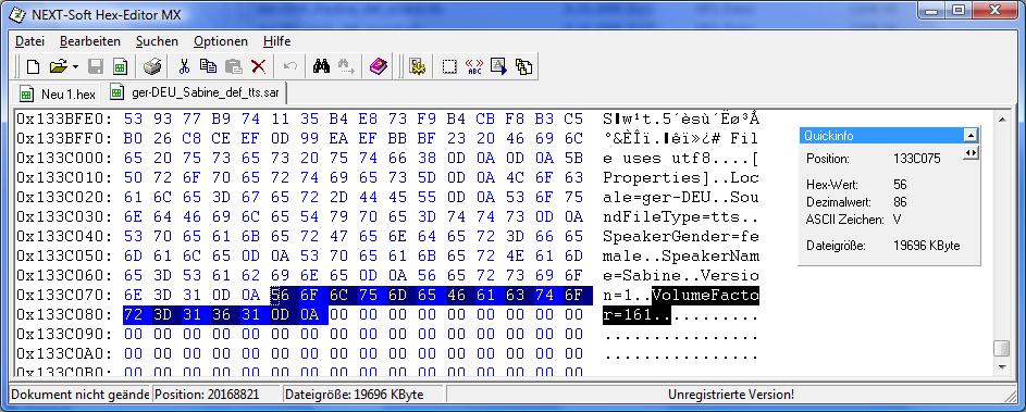

  • Hallo Ralph,
    ja das ist richtig, allerdings habe ich die Version für PDA (Try & buy) genommen.
    Die neuere fängt bei mir mit diesem Wert an zu verzerren und ist für mich so oder so zu undeutlich. Bei der neueren Sabine ist die Veränderung tatsächlich nicht so gravierend.
    Ich vermute mal Du hast die Sabine genommen in der es den Wert VolumeFactor bereits gibt.
    Meine Empfehlung ist die Sabine aus der PDA Try & buy Version.
    Tom

  • Hallöchen,
    so, nun habe ich auch mal die PDA-Sabine im 7210 getestet, und die Stimme ist zumindest beim Lautstärketest nicht mehr so krächzend!:] (lauter ist sie aber nicht)
    Aber mir ist beim verändern der Lautstärke aufgefallen, das man nur noch bei jedem 2.ten Balken den "lauter "leiser" Kommentar von Sabine hört! :(
    Kann das jemand bestätigen?
    Hier die Hex-Werte:
