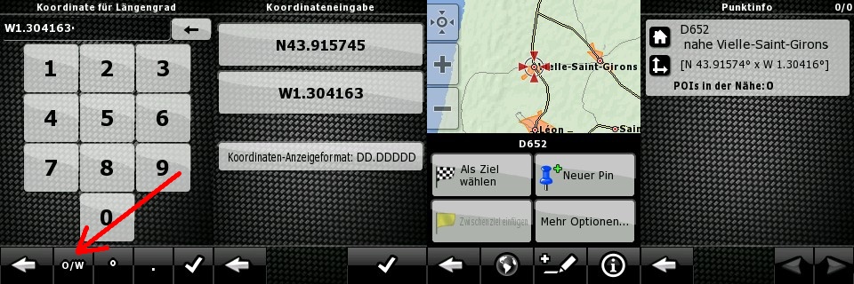

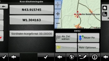

  • Probier doch mal 180-1.361811° W.
    Das sollte passen.
    Korrektur:
    probiere ohne Vorzeichen aber mit W.
    Nach GE 1°18'09'' W
  • (Das geht nicht Charly,
    da ist leider wieder ein Minus drin. Mein Eingabefeld für Geodaten sieht so aus:
    Lat.: N/S N53°7'45.204" (Beispiel)
    Lon.: O/W 08°5'44.652" (Beispiel)
    Dann habe ich für die Eingabe lediglich einen Zahlenblock 1-9 und 0 sowie die Zeichen . und °

  • So, habe gerade Böllerchen gemacht und grüble wieder vor meinem Navi. Hier einmal ein ganz konkretes Beispiel für die Koordinaten, die ich in mein Navi eingeben möchte:
    Normal Geocode 43.907749, -1.361790
    Geocode for XML lat="43.907749" lon="-1.361790"
    Latitude (Deg) 43.907749
    Longitude (Deg) -1.361790
    Latitude (DMS) 43° 54' 27.8947"
    Longitude (DMS) -2° 38' 17.5570"
    Vorgeben sind:
    Lat.: N/S N43°54'27.000"
    Lon.: O/W O1°21'5.000"
    Hierbei ist zu sagen, dass die fett blau gedruckten Werte vorgegeben und nicht änderbar sind. Die Gradangaben sind nur Beispiele. Amliebsten würde ich die erforderlichen Werte ja immer in Grad Dezimal eintragen (Normal Geocode)...
