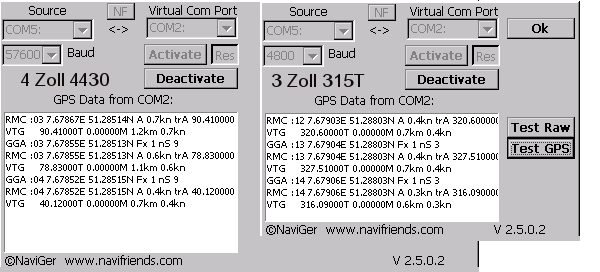

    Hier mal zwei Navi´s zum vergleich links das 4430 Taugenichts und rechts mein bestes altes 3 Zoll 315T, die Bilder habe ich neben einander gelegt .
    Aufs Navi
    Die VirtComNG.dll im Windows Ordner.
    Die VirtComMgr.exe im Program Files Ordner
    Reset nicht Hartreset sonst ist alles wieder weg.
    Und mit Navi Explorer die VirtComMgr.exe starten
    Bei Source dem COM und Baud einstellen und dann auf Test GPS,
    der Test Raw sagt mit nichts
    an einem Ort wo Du mit Sicherheit weist das dort GPS Empfang ist.
    Du hast PN
    Gruß Manni

    ... kann es sein, dass bei dir der GPS-Empfaenger nicht im NMEA-Modus laeuft ???
    Ich hab mir das ganze mal auf meinem 470 angeschaut :
    Original von attouga
    doch, sieht genau so aus, wie bei Dir.
    Kann es sein, dass man das Proggy machen lassen muss bis Ultimo?
    Wenn ich mir bei Dir die ausgegebenen Daten anschaue und sehe, wie langsam das bei mir so hochzählt? Ich meine, das läuft schon zügig im Wechsel der Daten, jedoch, wenn ich mir die absolutenWErte nasehe, sowohl im linken Bild als auch im rechten. Rechts immerhin über 18 Stunden, oder wie muss man das deuten?
    Muss man das Programm laufen lassen, bis es aufhört, was gefunden hat oder wie ist das richtig? Vielleicht benutze ich es ja auch einfach nur falsch?
    Gruß, Wolfgang
    Original von BigWoelfi
    Wirklich ???
    Wieso schreibst du dann :
    SirfTime zählt die Zeit hoch
    NMEATime "-"
    18:23:03 = Uhrzeit ....
    Mach mal einen Screenshot die das ganze bei dir aussieht !!!!
